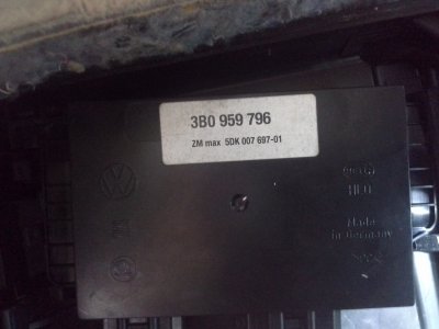

Das ist kein KSG? Sieh Anhang.
Hab den Verkäufer angerufen und er hat bestätigt das es ein VW und A4 Model gibt wo die Umrandungen sehr eng sind für den OBD-Stecker. Bekomme jetzt noch nen flexibleren Zwischenadapter gratis der dann passen sollte.

18.358
153
Doch, gab keinen Passat ohne.

ah, sorry, hatte im Kopf das beim 97er alles anders war.
