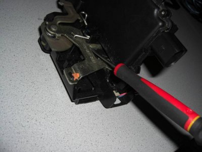

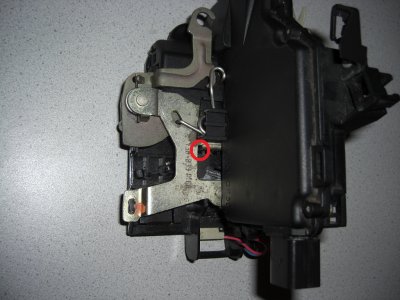

So meine Tür ist Gott sei Dank wieder offen!
Geholfen hat folgender Tipp:
ALLES andere was über Fanghaken usw. bereits geschrieben wurde funktioniert NICHT!
Ich habe das neuere Schloss 3b4 839 016m. Bei diesem muss man an dieser Stelle, mit einem dünnen langen Stahlschlitzschraubenzieher, ein Loch durch den Kunststoff bohren. Nach etwas drücken geht die Tür wirklich auf.
Analyse:
Das Schloss befand sich in der "Safe"-Stellung. Das Ansteuern des Motors direkt mit Batterie ging, aber es bewegte sich dann nicht mehr aus der Safe-Stellung. Offensichtlich klemmt da was. Es konnte aber keine mechanische Ursache gefunden werden. Die Ursache ist im Antriebsteil zu suchen. Die Mechanik nach außen war leichtgängig.
Nochmal die Bilder dazu:
497
