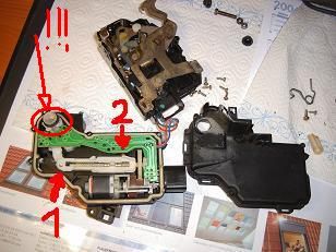

Ich habe nun alle Lötstellen komplett auf der Platine nachgelötet und stelle
mir die ganze Zeit die Frage, was für eine wirkliche Funktion dieser Schalter
hat??? (roter Kreis mit Pfeil)
Der Schalter geht im Stecker des Türschlosses auf Pin 5 und den geimeinsamen Pin 7
Ich habe da die ganze Zeit Durchgang, bis ich das Schloss zweimal hintereinander abgeschlossen habe. Erst dann ist der Kontakt zwischen diesen Pins tatsächlich unterbrochen.
Kann mir Jemand da genau erklären, wofür dieser Schalter genau benötigt wird um die Schaltweise zu verstehen. (Kalte Lötstellen)
Danke

2) Eingangs dieses Threads wurde erwähnt das der externe
Taster der sich direkt im Türschloß befindet (der mit dem
roten und blauen Kabel) für die Pfützenbeleuchtung zuständig
sein soll. Dem ist nicht so - dieser Taster überwacht ob nach dem
Öffnen der ZV auch wirklich eine Tür geöffnet wird. Wenn nicht
werden die Türen nach ca. 20 Sekunden wieder verschlossen.
Der Taster hat nach meiner Ansicht nur diese eine Aufgabe.

Hat keiner Infos, zu dem Taster, den ich oben im Thread rot umkreist habe,
was genau der für eine Aufgabe auslöst???
