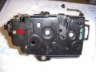

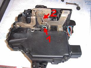

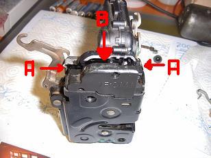

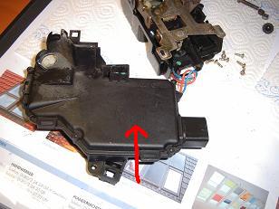

Da ich mich mit dem ersten Schloss auch echt schwer getan habe, hier mal eine kleine Anleitung...
1.) Feder "1" in Richtung "2" drücken und gut aufheben :wink:
2.) Schraube entfernen
3.) Noch ne Schraube entfernen
4.) Hebel "1" in Richtung "2" bis Anschlag nach oben drücken (müsste da dann von selber halten ???)
5.) Plastiknasen "A" vorsichtig aushebeln und die Mechanik vom Schloss in Richtung "B" (auf dem Bild musst du es zu dir hin abziehen) abnehmen.
Dabei sieht man, dass der Hebel, der im letzten Schritt hochgedrückt wurde, nun beim Abziehen gerade so über die Plastik geschoben werden kann.
6.) Markierte Schrauben entfernen.
7.) Umdrehen und Deckel vorsichtig abnehmen.
8.) So sollte das zerlegte Schloss aussehen! Nun kann nachgelötet werden. Es muss darauf geachtet werden, dass die Nase "1" nicht rausrutscht und der Mikroschalter "2" von dem Schieber gedrückt wird und nicht auf diesem liegt! Je nachdem in welcher Stellung das Schloss beim Ausbau war, kann es auch sein, dass der Schieber anders positioniert ist. Dann braucht ihr euch über den Mikroschalter "2" keine Gedanken machen.
9.) Zusammenbau in umgekehrter Reihenfolge. Dabei darauf achten, dass der Hebel "1" in die Nut "2" greift!
Viel Spass! Wem Fehler auffallen, bitte eine Kurze Nachricht an mich!
