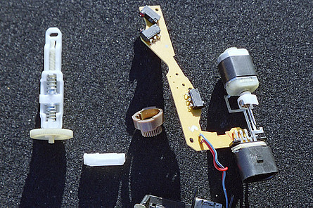

Wenn du das Schloss so zerlegst, wie ich es weiter oben beschrieben habe, dann hast du nicht das Problem der vielen Einzelteile, sondern alle Teile bleiben im Schloss. Du nimmst nur den Deckel ab und kannst direkt die Lötstellen nachlöten. Dann einfach Deckel wieder drauf und zusammenbauen.
Ansonsten kann man aber auch nicht viel falsch machen. Einfach mal die Bilder weiter oben anschauen und dann alles so wieder zusammen-stecken.

So der Tag ist dahin, das Türschloss (hinten links) hat mich echt geärgert.
Ich hatte was auseinander genommern was ich hätte gar nicht machen müssen. :wall:
Und so musste ich 2 Stunden Xtra damit verbringen es wieder zusammen zu schrauben.
Tausend mal hoch an den Rechner und nachgelesen - ausgedruckt
:schreiben: :vielposten:
Für mich ist diese Sache die "Höchststrafe" gleich nach elekt.Stuhl.
:lupe: Dann war nicht nur der Lötpunkt "kalt" sondern gleich die Leitungsbahn weg.
Da hat nur ein Bypass geholfen.

das hatte ich auch, in das Schloss ist feuchtigkeit eingedrungen, das die Leiterbahnen mit der Zeit aufgelößt hat...
Habe auch ein Bypass, bzw. gleich mehrere für die andern Verbindungen gezogen...

Sooooo.... Mein Schloss funzt auch wieder, es waren wirklich nur die Lötstellen !!
Danke für den Tipp und die super Anleitung !! :top: :top:

hast Du ein Durchgangsprüfer / Pipser,
dann ist es kein Problem.
Die Mikroschalter haben 3 Anschlüsse, ( Wechsler )
Du musst den Korrespondierenden raussuchen und schauen,
ob das Richtige Signal auch an den Lötpunkten des Steckers anliegt.
Bzw. einfack mal die Leiterbahnen von den Steckerlötpunkten zu den
Lötpunkten der Microschalter durchpiepsen.

Sodele, ich habs jetzt auch hinter mir...
Übeltäter: Türe hinten links.
Symptom: Beim Autolock-verriegeln geht der Knopf runter kommt sofort wieder hoch. und das bei jedem Anfahren. Nach 5-10 mal bleibt er plötzlich unten, kann aber an der nächsten Bodenwelle wieder hochspringen.
Nach Anleitung zerlegt, keine defekte Lötstelle erkannt aber einfach mal alle Lötstellen nachgelötet, dann zusammengebaut. Das größte Hindernis war, die Scheibe wieder einzuhängen mit den weissen Spreizdübel-Nieten (wie auch immer die heißen). Ich hab da irgendwie zu dicke Arme dazu oder so. Habe erst im dritten Anlauf geschafft, den äußeren, größeren Ring nicht mit reinzudrücken wenn ich den kleinen Ring einführe. 2 mal wieder reingefallen, alles wieder demontieren, Dübel aus der Türe rausfischen, wieder versuchen...
Dann habe ich festgestellt, dass das Schloss ganz EKELHAFTE Geräusche macht und dass ich irgendwie ein kleines weißes Plastikteil übrig habe. Auf Bildern habe ich erkannt dass es das Gegenlager von E-Motor und Zahnradwelle ist. Also nochmal zerlegen. Dabei ist die Platine gebrochen (natürlich, das musste ja mir passieren!:D). Die Platine mit Sekundenkleber geklebt, die 4 Leiterbahnen mit Litzen gebrückt, alles wieder richtig zusammengebaut, dann alles eingebaut und dann habe ich es schon im 2 Anlauf geschafft die weissen Spreizdübelnietenteile für das Fenster zu fixieren. Beim Einhängen des "Schwänzchens" im Außentürgriff habe ich mich dann verschätzt und etwas zu weit außen eingehängt. Nachdem ich die Türe mit nem beherzten Faustschlag auf den Türgriff entriegelt hatte hab ich das noch ein wenig besser eingestellt.
Jetzt tut alles wie es soll!:top: Beim Autolock ist es ne wohltat, wenn es nur noch einmal klackt und nicht an jeder Ampel
