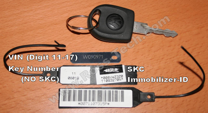

den alten login finde ich doch auch auf den schwarzen plastik ersatzschlüssel oder?
hat der logincode auch buchstaben?

Es gab schwarze Bänder, da stand der Login drauf aber wenn Du fragst, ob der Login Buchstaben haben kann, dann steht bei Deinem nur die FIN und der Farbcode drauf, denn der Login hat nur 4 Zahlen bzw. 5 mit einer Null vor den 4 Stellen.

Der Login muss FREIGERUBBELT werden. Der ist nicht zu verfehlen!

also folgendes steht drauf:
42
04749
e151643

Siehe Bild. Links neben der Bezeichnung SCK siehst Du den frei gerubbelten Pin.
