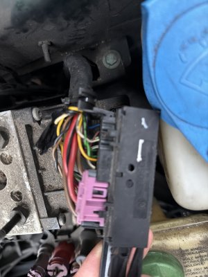

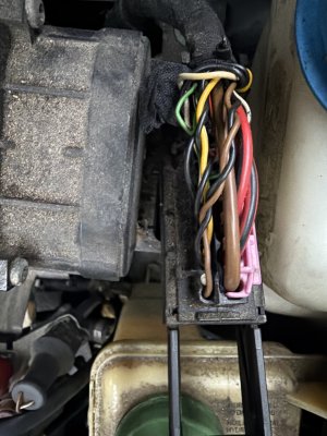

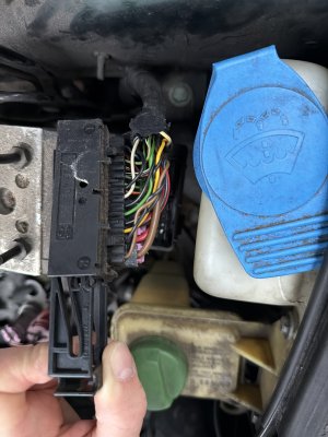

Welches ist da das richtige?

Ich habe diese Abs Pumpe verbaut: 8E0614111AB ABS 5.3
Kann mir da jemand weiterhelfen?
