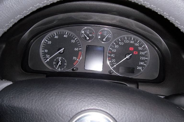

zu Tachoscheibe
Daß es irgendetwas nicht gibt , ist immer die am schwersten zu beweisende These (das gilt auch für UFOs und ähnliches)
Aber ich behaupte mal, für diesen Tacho gibt es nichts. Der wurde nur beim ersten Modelljahr, und nur im Zusammenhang mit Navi verbaut. Das Ding ist so selten, da gibts keine Anbieter für irgendwelche Extras.
Ich hatte mich selbst schon mal umgesehen, weil ich das Teil mit einer 3BG Blende versehen habe, wegen runder Anzeigen für Temperatur und Tank.
Zu Umlöten:
Green is beautiful!
Mittlerweile ist doch blau /rot auch schon wieder Schnee von gestern. Heute ist bei VW weiß angesagt.
Wenn man mal 40-50 Jahre zurückschaut, dann kam bei VW nach weiß grün. Also nimm die (über)nächste Passat-Generation einfach vorweg!

Problem zur Farbe. ich habe alle bleuchtungsgeschichten in Blau bzw rot.
der Tacho wird weiß. so wie beim Audi.
und wie sieht dieser Tacho mit dem 3bg gehäuse aus und den originalen 3b tachoscheiben aus? passt das alles?
Tachoumbau, Teilenummern und sonstige Katastrophen Beitrag #951
Didi
3.112
Gleicher Trööt. Seite 40:
Tachoumbau, Teilenummern und sonstige Katastrophen Beitrag #952
xxtreme
127
Ja das sieht doch gut aus....Danke.
