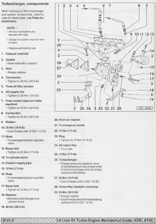

So. Morgen werden ich den Turbowechsel wagen. Bei mir sind jedoch noch einige Fragen offen. Es wäre nett, wenn sie mir jemand beantworten könnte!
1. Werden die Teile 4 und 8 noch anders als mit diesem Metallring (zum Turbo hin) abgedichtet?
2. Was hat es mit der Schraube 23 auf sich? Muss ich diese für irgendetwas entfernen?

die Zwischenstücke 4 und 8 sind mit Metalldichtungen agedichtet, mehr nich. Diese sind idR beim Turbo mitgeliefert, wie auch die anderen Dichtungen. Auch die Krümmerdichtung und die Auslassdichtung war bei mir dabei.
Schraube 23 ist nur ein Verschluss. Die brachen die Öffnung wohl zum besseren giessen des Teil bzw. zum entfernen der Innenfom. Sollte idR beim neuen Turbo schon montiert sein und kann dauf bleiben.

So, gleich gehts los. Eine kurze Frage noch: Komm ich auch mit einem 1/2" Drehmomentschlüssel an die Schrauben ran? Ich habe nämlich im Moment keinen anderen zur Hand.
  • 1.8T Turbotausch kein Hexenwerk + Lösung Ölleitungsproblem Beitrag #45
mag81
79
Ami Anleitung nicht gelesen?
Da ist doch alles beschrieben - incl. Werkzeug.
Bis auf nen Rohr für die Inbusschraube an der Halestrebe, damit Du das Ding aufbekommst, sollt Dir der Schlüsel reichen..
