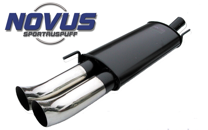

Was haltet ihr von diesen Töppen, sind die zu empfehlen ? Bekommt man ab 159 €.

Nein, ich hab den nicht. Ich will ja wissen ob den hier im Forum jemand hat oder weiß wie der klingt. ;D
  • welcher Sportauspuff? Beitrag #27
9.267
Hi!
Habe mir mal eben einen in der Bucht angeguckt: Endrohre Edelstahl, Dämpfer aus aluminiertem "Spezialstahl". Dürfte also wie andere Billigdämpfer unter Edelrost-Stahlfrei laufen und innerhalb von 1,5 Jahren weggammeln. Habe "sowas" von nem Astra zu hause liegen, weil mein Bruder die Endrohre brauchte. Da war nicht nur die äußere Hülle vom Dämpfer durch, sondern auch das Innenleben.
Lieber etwas mehr für eine Volledelstahlausführung ausgeben. Die glänzen auch schöner. :)

Gut, schön zu wissen wann der ungefähr durchgerostet ist, was mich aber am meisten interessiert - was macht das Teil für einen Sound ? Bei einem 1.8er soll ja bekanntlich nicht viel raus zu holen sein.

@ Talon: Kauf halt gleich eine fürn 1.8T. Die Anlagen haben ja sowieso meist 63er Rohrdurchmesser, da brauchst du dann sowieso immer einen Adapter.
@ ADR92: Den 1.8er bekommt man schon laut. Die meisten jammern nur beim 1.8T. Wobei ich das ja auch widerlegt habe. siehe Signatur... 8)
