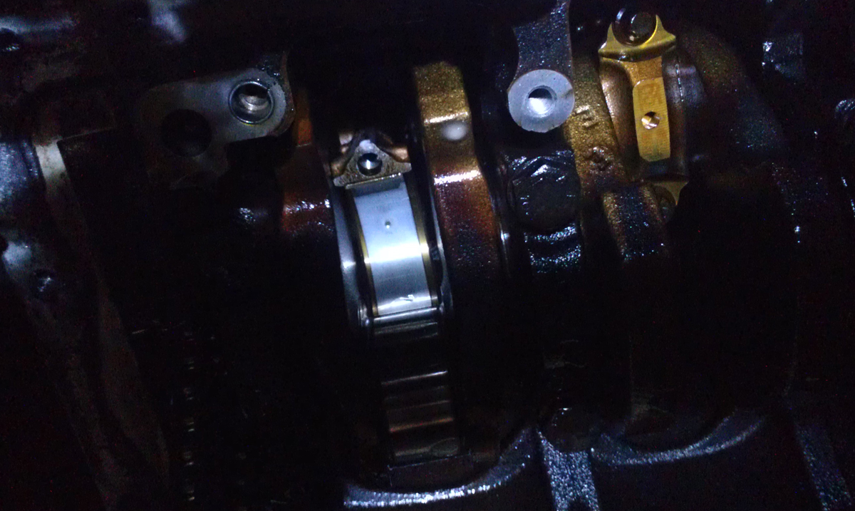

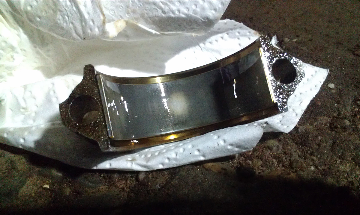

Aktualisierung: Pleuellagerschale von Zylinder 1 ist offen.
Könnt ihr auf den Bildern irgendwelche Auffälligkeiten entdecken?
Lagerschale oben:
Lagerschale unten:
-> die sieht interessanterweise mitgenommener aus als die obere.
Wechseln??
