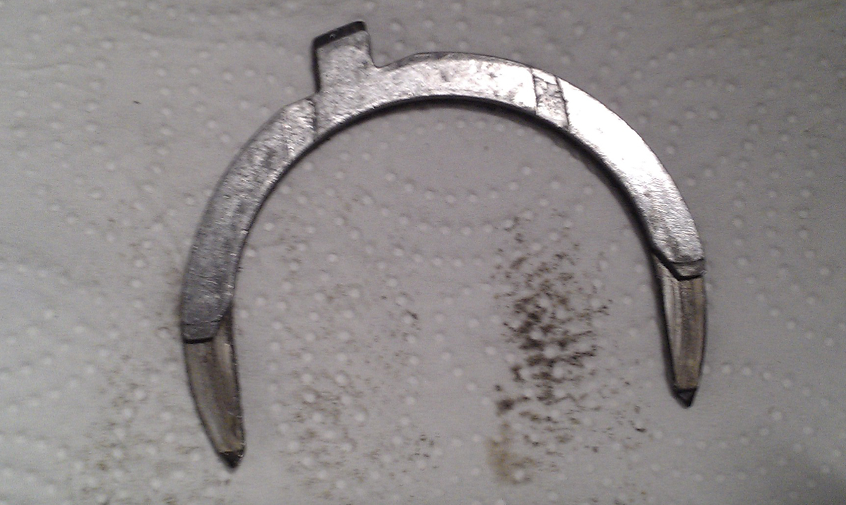

Frage: wenn bisher im 3. Hauptlager keine oberen Anlaufscheiben verbaut waren, dann gehören auch keine rein, richtig?
Mich wundert's, dass beim neuen Satz (der immerhin 18 Euro kostete) eben 2 Scheiben für oben mit dabei waren. Antwortet doch bitte!

Bzgl. meiner Anlaufscheibenproblematik komme ich einfach nicht weiter... in der Montageübersicht zur KW steht folgendes:
11 - Anlaufscheibe (die unteren)
- für Lagerdeckel, Lager 3
- Fixierung beachten
- Ausführung für Produktion (1-teilig), obere Anlaufscheiben -> Pos. entfallen
13 - Anlaufscheibe (die oberen)
- für Lagerbock, Lager 3
- Ausführung für Ersatzteil (2-teilig), untere Anlaufscheiben sind nur halbrund
-> heißt das, dass ab Werk keine oberen Scheiben verbaut sind, bei Ersatz aber verbaut werden müssen?
Sind die ab Werk verbauten, unteren Anlaufscheiben unter Umständen ein Stück länger, so dass die quasi noch ein Stück in den Lagerbock oben hinein ragen? Habe die neuen nämlich nicht direkt mit den alten verglichen... es muss doch schon mal jemand gegeben haben, der bei sich die Lager erneuert hat und vor der gleichen Frage stand?!
Und noch was anderes: müssen die Schrauben vom Schwungrad (6 Stück) bei Demontage neu?

War eben noch kurz nach den alten Anlaufscheiben gucken, die sind tatsächlich länger als die neuen, ragten von unten ca. 1cm (geschätzt, nicht gemessen) in den oberen Lagerbock rein, von daher hätten da "oben" gar keine mehr rein gepasst. Die neuen entsprechen genau den Maßen der Lagerschalen, folglich müssen wohl alle 4 Scheiben rein.

@sandmann9982: Wenn du die Ölwanne runter nimmst, mach eines der Pleuel auf und guck dir die Lagerschalen an (vorher neue Dehnschrauben besorgen!) -> findest du da nichts auffälliges, mach die 2.,3. oder 4. Lagerschale von der KW-Lagerung auf (vorher neue Dehnschrauben besorgen!), bei der 3. musst du aufpassen wegen den Anlaufscheiben, die purzeln dir entgegen. Prüfmaße der Anlaufscheiben -> keine Ahnung.
Aber du kannst dir dann zumindest mal die untere Lagerschale anschauen, bei mir sahen die (zumindest bei Lager 2 + 3) grausamst aus.
Sind da auch keine Auffälligkeiten zu sehen, schraubste alles mit neuen Schrauben zusammen und suchst weiter. Wichtig ist, dass du Platz "untenrum" hast, eine Grube ist da Gold wert, da die neuen Schrauben nach Vorschrift angezogen werden müssen und du für die +90° 'nen langen Hebel brauchst. Die Anlaufscheiben lassen sich im Übrigen SEHR gut bei eingebauter Welle tauschen, man muss die Welle nur bissl hin und her schieben und die neuen Anlaufscheiben gut einölen, dann flutscht alles von selbst.
Sollte sich herausstellen, dass die KW-Lager einen Hau weg haben, freu dich auf jede Menge Arbeit: Motor raus. Ich habe meinen gestern wieder implantiert, bin noch dran, sämtliche Schläuche und Stecker zuzuordnen.
Solltest du nicht an einen Motorkran ran kommen, lass dich nicht entmutigen. Mit 'nem stabilen Rollbrett, 'ner Motorbrücke und 1-2 gescheiten Spanngurten schafft man das (am besten aber mit Helfer) nach Demontage der Front und Absenken des Aggregateträgers auch ganz gut, nur hetzen sollte man nicht. Aufpassen musste nur, dass dir der Motor nicht auf'n Boden plumpst.
-- 24.02.2013 - 12:45 --
Übrigens, Matthias, hier des Rätsels Lösung bzgl. der Anzahl der Anlaufscheiben:
links die beiden neuen, rechts die original verbaute:
und hier die neue untere auf der alten liegend:
Edit by Matthias: Bilder richtig sortiert

@ Froggi: Danke für die Rückmeldung und die Bilder.
Habe sie mal noch richtig sortiert.
