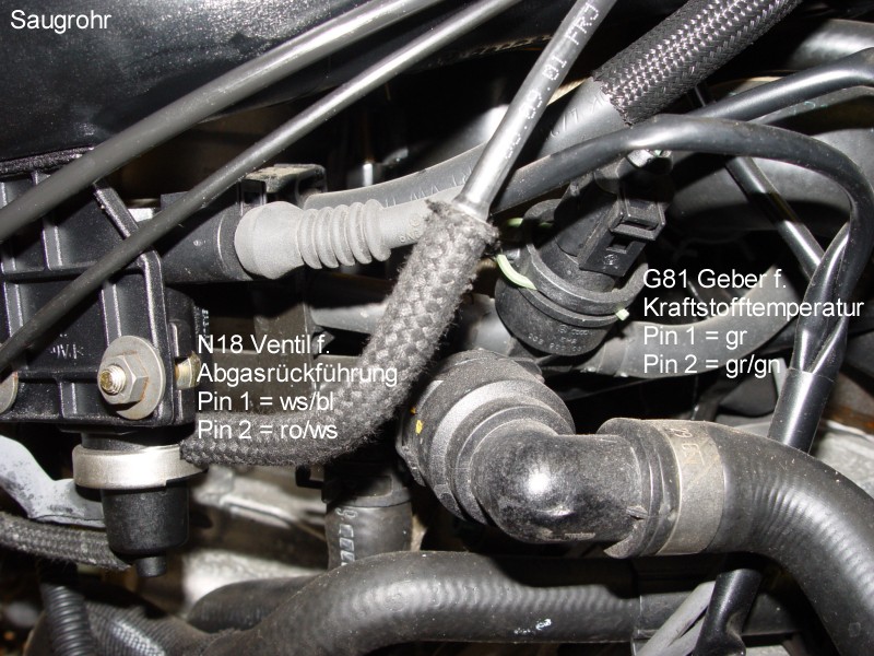

befindet sich links neben dem motorblock, bin irgendwie mit dem elenbogen drangekommen und aufeinmal war der raus. wird der nur gesteckt oder habe ich den kaputt gemacht ?
Danke für jede hilfe !
  • was ist das für ein dünner schlauch ? Beitrag #2
Reinstecken fertig.

und was ist das jetzt für ein schlauch?

Sieht aus, wie der zur Abstellklappe.

Eben durch Zufall gefunden. Könnte das hier sein:
  • was ist das für ein dünner schlauch ? Beitrag #8
Der Schlauch oben auf dem Bild ist der zur Abstellklappe, wurde schon richtig erkannt.

und was ist abstellklappe bzw. wofür ist das ?

Die Abstellklappe hat die Aufgabe, dass das Abstellen des Motors sanft erfolgt.

Definitiv Abstellklappe - sieht man ja wo er hingeht :wink:
Und um ein überdrehen des Motors bei defektem Turbolader (Öleintritt in Saugrohr) verhindern zu können, da der Motor nach dem Abstellen auch keine Luft mehr bekommt.
Bei manchen TDs/TDIs soll die auch als Drosselklappe verwendet werden, um die Abgasrückführrate laut AGR Kennfeld sicher einregeln zu können.
