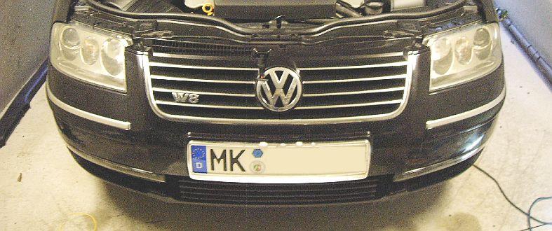

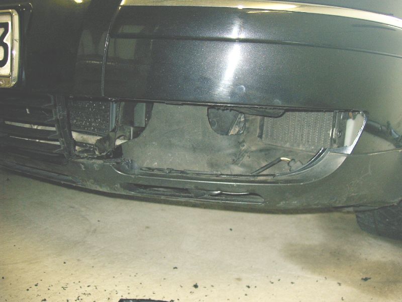

Nach dem Bearbeiten der Stoßfängerverkleidung auf der linken Seite...
Ich habe die Ausschnitte im Kunststoff im angebauten Zustand der Verkleidung gemacht. Dann kann man am Besten erkennen, wo noch was fehlt und ob der Einbau aufgrund von hinterliegenden Teilen überhaupt möglich ist. Bei mir war auf der Linken Seite fast der Zusatzkühler im Weg. Hatte dann aber doch gepasst. Es musste nur ein Stück der Luftführung zurechtgeschnitten werden. Nun bekommt der Kühler aber besser Luft als zuvor mit den NSW.

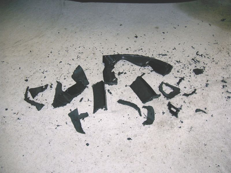

Soviel musste auf der linken Seite ausgeschnitten werden. Hauptsächlich Teile der Luftführung und die Haltestrebe des NSW. Das Wegdremelnd dieser Teile bewirkt nichts Negatives im Hinblick auf die Stabilität der Stoßfängerverkleidung. Die ist noch absolut steif.

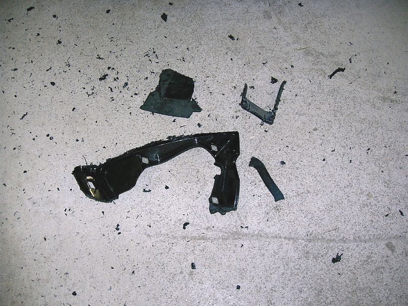

Soviel musste auf der rechten Seite ausgeschnitten werden. Weniger als auf der Linken, weil keine Luftführung im Weg.

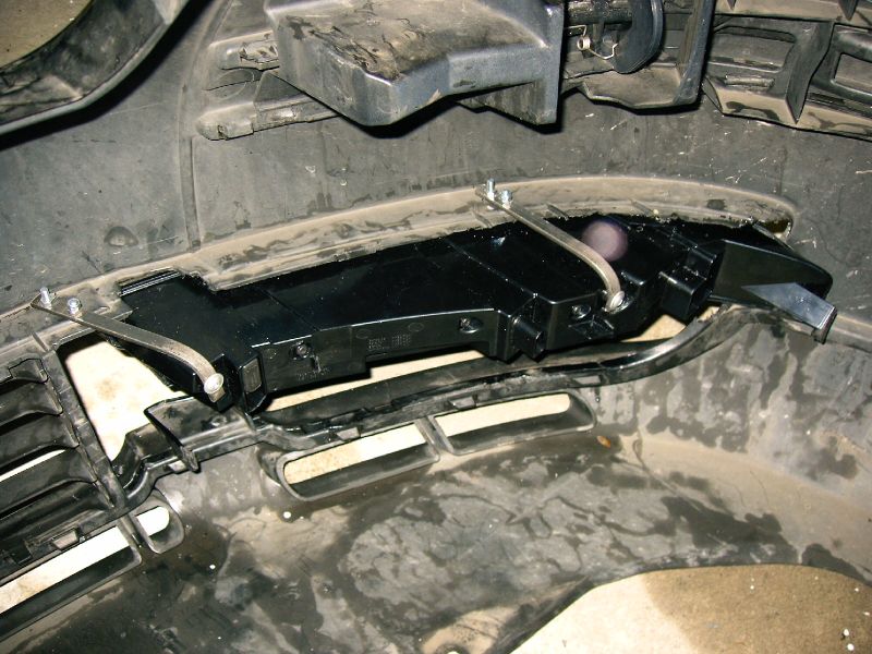

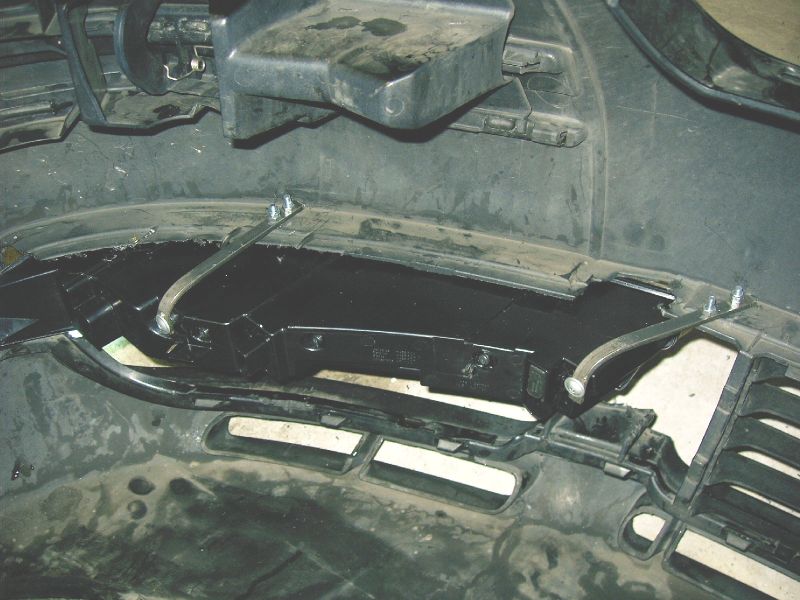

Dann die Stoßfängerverkleidung abgenommen und die TFL von hinten mit Hilfe von Massiven Winkeln am Kunststoffträger der Gitter befestigt. Hält mit den von mir verwendeten Teilen bombenfest. Das horizontale Ausrichten der TFLs geschieht dabei fast wie von selbst, da die Leuchten durch die breiten Kunststoffführungen für die Gitter waagerecht nach vorne geführt werden.
Auf der linken Seite...
Auf der rechtenSeite...

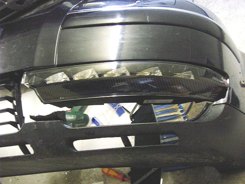

Nach dem Fixieren und Festschrauben der Leuchte wurde das folgende Foto aufgenommen. Man kann gut erkennen, wie optimal die Krümmung der Leuchte auch beim 3BG passt. Ich gehe davon aus, dass das beim 3B ganz anders ist und nicht so gut passt, weil die Stoßfängerverkleidung beim 3B - soweit ich mich erinnern kann - flacher ist.
Lediglich im vorderen Teil steht die Stoßfängerverkleidung beim 3BG etwas weiter aus. Das ist jedoch im eingebauten Zustand absolut unauffällig.
Im eingebauten Zustand der Stoßfängerverkleidung aus einem Topwinkel aufgenommen. Auch hier kann man gut die passende Krümmung der Leuchten erkennen.

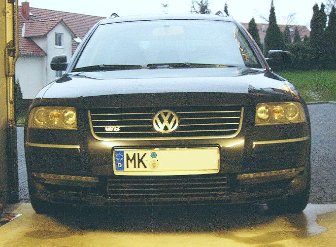

Und zu guter Letzt dann nochmal die fertige Frontansicht (noch ohne Gitter).

Das ist mal eine geniale Einbauanleitung !!
Naja, gar nicht zu reden von der Umsetung der Befestigung. Absolut :top: !!! Wirklich !
Allerdings hätte ich - das ist keine Kritik - statt der Streben aus Alublechstreifen (richtig?) Blechstücke aus 1mm starkem Alu so zugeschnitten, dass ich mindestens doppelt bis 3 mal so viel Auflagefläche der einzelnen Streben an der Plastik des Stossfängers gehabt hätte.
Ich glaube Dir, dass es auch so nicht klappert oder flattert - aber sicher ist sicher.
