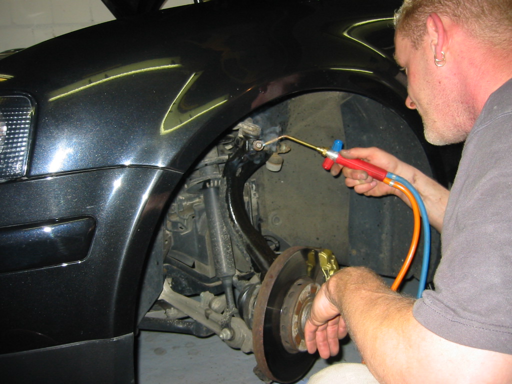

Ja, habe den Umbau selber gemacht.
Nachdem wir uns 2 Tage mit der "bösen Schraube" auf der linken Fahrerseite gequält haben, ist nun alles gewechselt und fertig.
