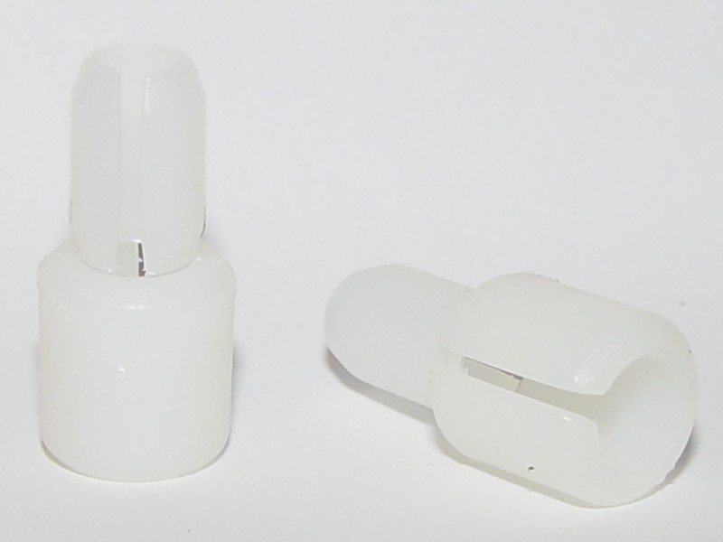

habe bei mir nur einen großen gummifropfen und nur die eine weisse schraube, die bekomme ich nicht lose geschraubt.
(hoffe das bild ist nicht zu klein, ist nur mit handy fotografiert)
diesen ring versuche ich da schon die ganue zeit raus zunehmen,klappt einfach nicht. der sitzt so fest :?
Problem mit Türschloßsteuergerät Beitrag #24
R3B
1.576
erst den kleinen in der Mitte nach hinten raus schlagen, dann geht der große raus.
Aber VORSICHT, wenn du zu stark schlägst, hast du draußen eine schöne Beule
Problem mit Türschloßsteuergerät Beitrag #25
Kilometerfresser
14
Zum Rausschlagen der Plastikringe an der hinteren Scheibe folgenden Tip: Zu kräftiges Hämmern sollte zwar keine Beule ins Türblech machen (weil direkt dahinter die Querstrebe vom Seitenaufprallschutz entlanggeht), aber es drohen die Führungsnasen von der Fensterheber-Mechanik (rotes Plastik) zu brechen. Deshalb mein Tip: Den inneren Ring ausbohren. Beim Zusammenbau den äußeren Ring wieder reinstecken (geht ohne Kraftaufwand) und den inneren Ring durch eine gekürzte M8 Stiftschraube ersetzen (gibt's im Baumarkt). Diese wird durch einen Torx T20 reingedreht und kann, falls es später mal wieder Probleme gibt, problemlos wieder entfernt werden. M8 spreizt den äußeren Ring soweit, dass er fest drin sitzt.
Hab es so gemacht und es hält ohne Probleme.

Ne M8 Schraube 2 Gewindegänge eindrehen und dann anziehen, so hol ich immer den äußeren Ring raus. Möglich wäre auch einen großen Torx leicht reinklopfen und drehen.
