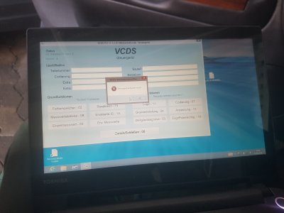

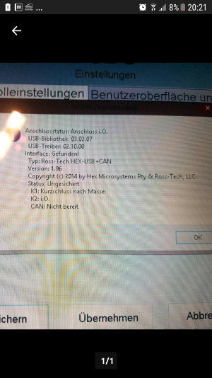

hallo. Ich habe heute ein anderes MSG bei meinem 2003er Passat 3bg mit 1.9er tdi verbaut.
Nachdem ich den Wagen startete kam die Mkl . Also VCDS ran und löschen.
Leider bekam ich keine Verbindung zum Motorsteuergerät.
Daraufhin habe ich das alte angesteckt und nun kam genau der selbe Fehler.
Weiss jemand woran das liegen könnte?
Beim Verbindungstest von VCDS sagt er. K1 Kurzschluss nach masse

Fremdradio verbaut - abklemmen.
Ansonsten mal Kl 30 Resett versuchen.
Ansonsten bleibt nur Kabelverbindungs-Prob oder MSG defekt.

MSG defekt schliesse ich mal aus. Da ja das alte und das neue den Fehler haben.
Batterie und Radio Versuch ich heute Nachmittag.
