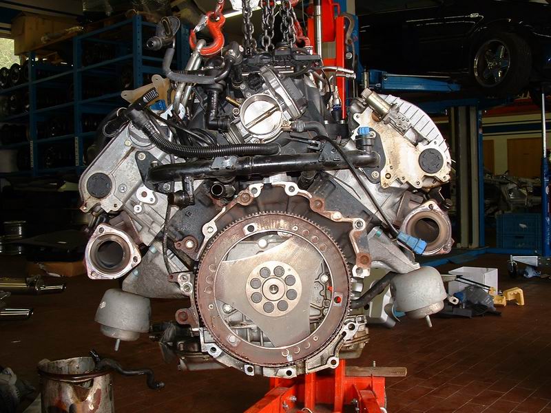

ich habe jetzt extra nachgesehen was sich da hinten am Motor abspielt. Du hattest Recht, hinten haben die Nockenwellen keine Dichtringe. Allerdings - so war es in meiner Erinnerung - gibt es da hinten trotzdem einen Dichtring, und zwar der für den Hallgeber. Des weiteren eine Dichtung jeweils für den Nockenwellenversteller. Und dann noch so eine kleine halbrunde Dichtung deren Funktion ich auch nicht ganz durchschaue. Zur Veranschaulichung habe ich ein Bild von meinem Ex Motor von hinten gepostet:
Rechts oben sieht man Ölspuren, von dort würde es direkt auf den Krümmer tropfen. Diese schwarzen runden Deckel sollten die Verschlussdeckel der Auslassnockenwellen sein. Wenn du genau schaust, der V6 ist links und rechts seitenverkehrt, also einmal ist rechts vorne der Nockenwellensteller und dann links hinten; der Hallgeber ist einmal links vorne und dann rechts hinten. Beim Nockenwellensteller ist ebenfalls ein kleiner Dichtring (auf dem Foto rechts oben ist der Nockenwellensteller)
Der Flexschlauch ist tatsächlich Müll. Wurde auch das Teil unterhalb der Drosselklappe getauscht? Einmünden tut das ganze mit den Winkelstück (links von der DK) in die Ansauglufthutze. Diese Einmündung habe ich bei mir.....psst :wink:
Ist also leicht möglich das dein Motor zwar vorne jetzt trocken ist, aber hinten noch etwas rinnt.
Sollte über den Flexschlauch Unmengen an Dreck kommen solltest du vielleicht mal die Ventilschaftdichtungen tauschen lassen. Wie ich schon weiter oben geschrieben habe, als Öl wäre ein 10W40 zu empfehlen.
