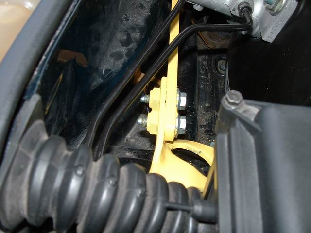

Ein Bild sagt mehr als 1000nd Worte:
Auf dem Bild sieht man recht gut den Unterschied der Schrauben. Sie sind nicht nur länger sondern haben eine grössere Auflagefläche und der Sitz ist gerippt. Im Hintergrund sieht man noch die originalen Schrauben verbaut - und man sieht auch das sie zu kurz sind. Das Ende der Schraube kommt nicht einmal aus der Mutter heraus und somit wird nicht der volle Gewindegang ausgenutzt.
So sollte es aussehen nach dem Update. Wer (so wie ich) ganz sicher gehen möchte sollte zusätzlich noch einen Schraubsicherungslack verwenden.
Warum das Ganze wird man sich jetzt fragen: Sehr einfach, ohne einer festen Verschraubung nutzt die ganze Strebe nichts, dieser Punkt ist statisch gesehen als Gelenk zu betrachten. Auch bei mir sind wie bei Cruiser die Schrauben locker gewesen. Jetzt: Bombenfest
