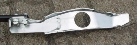

ich wollte die Auditeile bestellen. Vorher hatt ich noch mal gefragt, ob es vom Passat nicht auch eine Originalstrebe gibt. Und siehe da, es gibt eine.
Nun war ich jedoch völlig iritiert, so dass ich gar nichts bestellt habe. Ist das die Gleiche, wie die vom Skoda??? Oder haben wir dann jetzt schon drei vercchiedene?

Das ist dann die gleiche wie vom Skoda!

Sind denn die Böcke sooo unterschiedlich, dass man bei den A6 Böcken sägen muss???

Die vom Skoda und vom Passat sind zum schweissen.
Die A6 Böcke müssen auch nur bearbeitet werden wenn deine Klimaleitung im weg ist,aber ab 2000 gehts auch ohne .

@Sven: Nicht verzagen, du kannst ruhig die Auditeile bestellen und dann gehst du nach Anleitung auf meiner HP vor. Die Passiteile kannst vergessen. Auch wenn dich der Freundliche etwas komisch ansieht und den Kopf schüttelt. Was für ein Baujahr hast du denn?

Ist es denn nicht auch möglich, in die Passatböcke entsprechende Löcher zu bohren, so dass sie auch geschraubt werden können? Naja, wo ich die Löcher bohre ist ja eigentlich egal, aber dann bräuchte man die Strebe nicht kürzen.

ich habe jetzt nochmal ein Update gemacht:
http://www.passatplus.de/umbauten/domstrebe/domstrebe.htm
mit Hinweis auf die verschiedenen Lochabstände
@Sven
das geht nicht, siehe Link, dort sind jetzt auch Bilder der Passat-Strebe

@Marc: Danke, jetzt sehen wir endlich die selige Passatstrebe bzw. den Bock der nicht passt. Ich wünsche es niemanden das er dieses Trumm auf seinen Dom schweißt wenn es den Audibock auch zum schrauben gibt.
