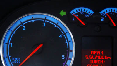

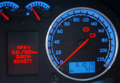

Das wird ziemlich sicher an den Tachoscheiben selbst liegen,die werden das Licht halt nicht so gut durchlassen wie die originalen.
Mach mal ein Bild,vielleicht sieht man worans liegt.

Öhm, also ich habe keinen Unterschied zur normalen Tachoscheibe bzgl. der Helligkeit festgestellt und ich habe die immer auf höchste Stufe eingestellt, das hätte ich bemerkt. Evtl. sitzt die Scheibe nicht korrekt ???

Hab se auch drin, und ich frinde nicht nur, dass die beleuchtung etwas dunkel ist. Im roten Bereich leuchtet fast gar nix. Und ausserdem leuchtets bei mir auch ganz ungleichmässig !
Naja, wenn ich auf blau umlöte kann ich vielleicht hellere LED´s nehmen ?!

Möglicherweise ist die lichtleitende Schicht der Folien zu schwach. Die ungleichmäßige Ausleuchtung kommt von den Kammern in denen die LEDs sitzen und wenn das Licht nicht genug in der Folie gestreut wird, dann wirds dunkler und ungleichmäßig. Ich hab aber nichts zu mäkeln.....

wenn du schon in anderen Foren "räuberst" und dir davon einfach die erst besten beitrage rausnimmst würde ich auch schreiben das die von dir genannten Personen die ERSTEN Scheiben für Golf 4 bekommen haben. und dies schon lange nachbessert wurde und in die weitere Produktion eingeflossen ist. zudem handelt es sich bei den von die genannten Beispielen nicht um W8-Scheiben sondern um SE-Scheiben, diese sehen zwar fast gleich aus haben aber ein paar kleine aber feine unterschiede
aber es ist ja so einfach.
zur durchleuchtung: es ist doch logisch das durch dünnere zahlen und dünnere striche was die W8-Scheiben ja haben nicht mehr die gleiche Lichtmenge kommen kann wie bei den original-standart-scheiben mit
dicken strichen und zahlen. somit sieht es optisch dunkler aus.

Freakazoid schrieb:
Die abgebildeten Scheiben sind originale vom 4er Sport Edition! Hab zufällig nen Bekannten mit ebend jenen Scheiben werksmäßig!
sorry, aber wenn die von mir gezeigten Scheiben originale G4 SE´s sein sollen bin ich ab sofort der Kaiser von china.
1. leuchtet bei den originalen nicht der äußere ring
2. wenn du mal ganz genau zwischen tank-temp schaust siehst du das
K-Tec-Logo

Freakazoid schrieb:
Hallo Kaiser :D
Das Logo konnt ich nicht erkennen, aber die originalen Leuchten 2768% genauso wie diese! Auch der äußere Ring!!!
der äußere Ring leuchtet nicht. es sei denn VWhat eine Sonder Edition der Sonder Edition rausgebracht oder die Scheiben in der aktuellsten Version verändert was ich nicht glaube. bei den originalen leuchten IM äußeren Ring die Striche aber nicht der Ring
