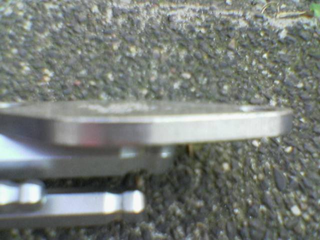

Ich habe bei VW die Verschlüssdeckel (für 4-cyl.): 038 131 925 A (2x) gekauft (danke nochmal an dieser stelle an Highline01 für den Hinweis) und nochmal eine Dichtung. Hatte noch eine hier bei mir.

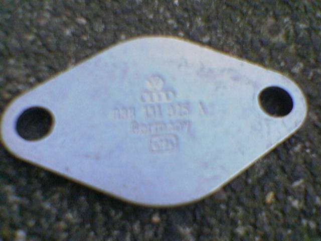

Naja hier mal die Bilder von dem Verschlussdeckel:
Haben nicht mehr als 5€ gekostet und sind ca 5 mm stark.

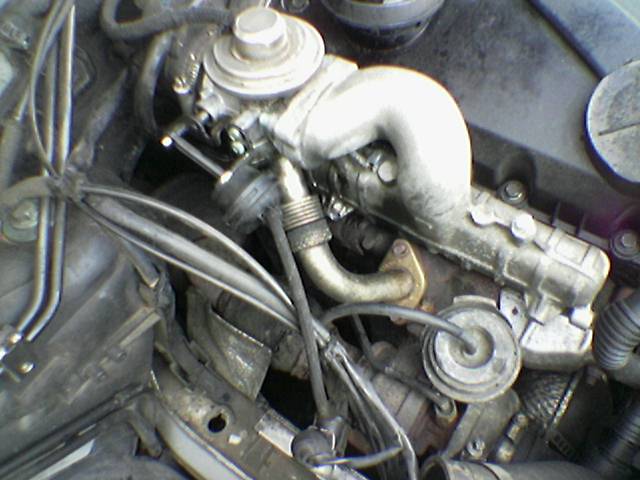

3 Schrauben konnte ich relativ einfach lösen aber die 4. welche am Kopf sitzt wollte absolut nicht lose gehen.

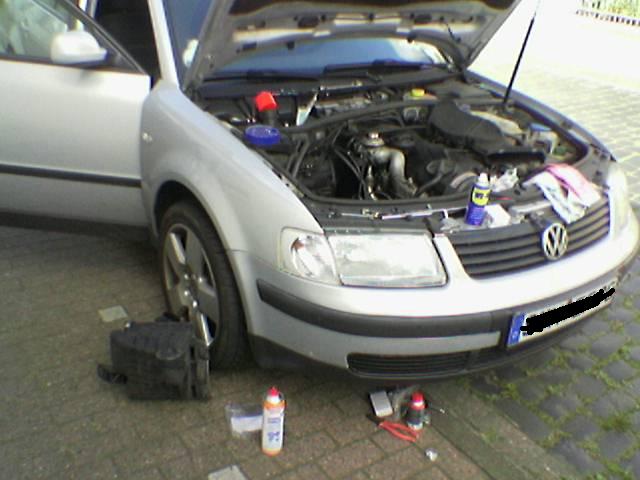

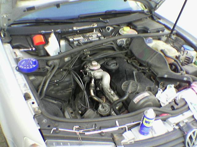

Also habe ich um mir platz zu schaffen erstmal den Lufi-Kasten ausgebaut:

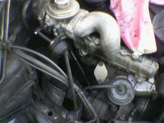

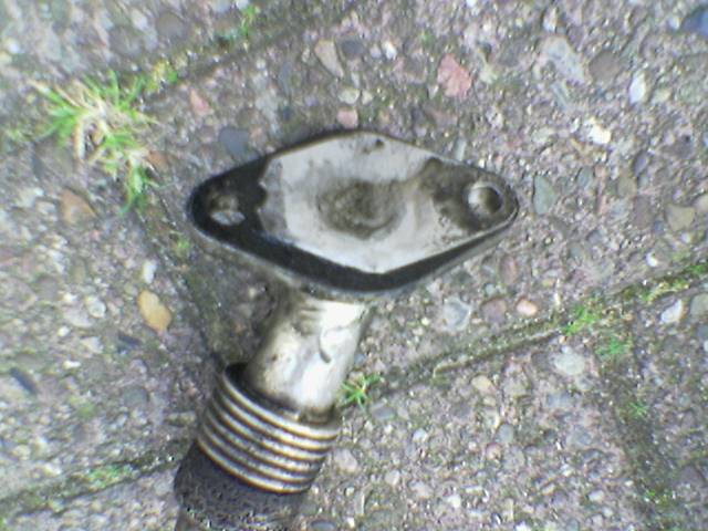

Irgendwann nach jeder menge WD40 ging sie dann doch lose. Ok, dann konnte ich das AGR Rohr abnehmen. Naja was seh ich da?
Richtig, sie war schon dicht. Anscheinend hat Schorni das Rohr vom AJM genutzt, wusste ich aber nit
Naja da es eh schon ab war und ich die Deckel da hatte hab ich auch gleich diese drauf gebaut:

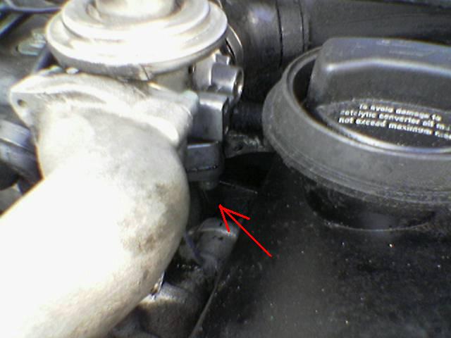

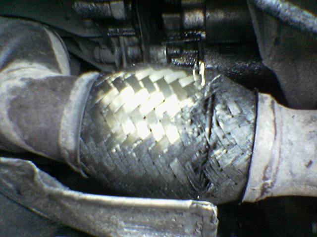

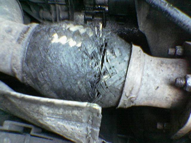

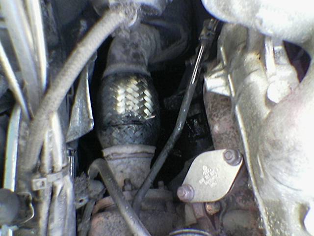

Dabei habe ich aber dann folgendes gesehen:
Schlimm das es da gerissen ist? Was das für ein Rohr? Kenne sowas von meinem Fiat welchen ich damals hatte, da war das Flex-Rohr zum Auspuff immer gerissen und hatte dadurch nen bissl anderen klang und lief anders.
Leicht zu tauschen für jmd der sich damit auskennt?
