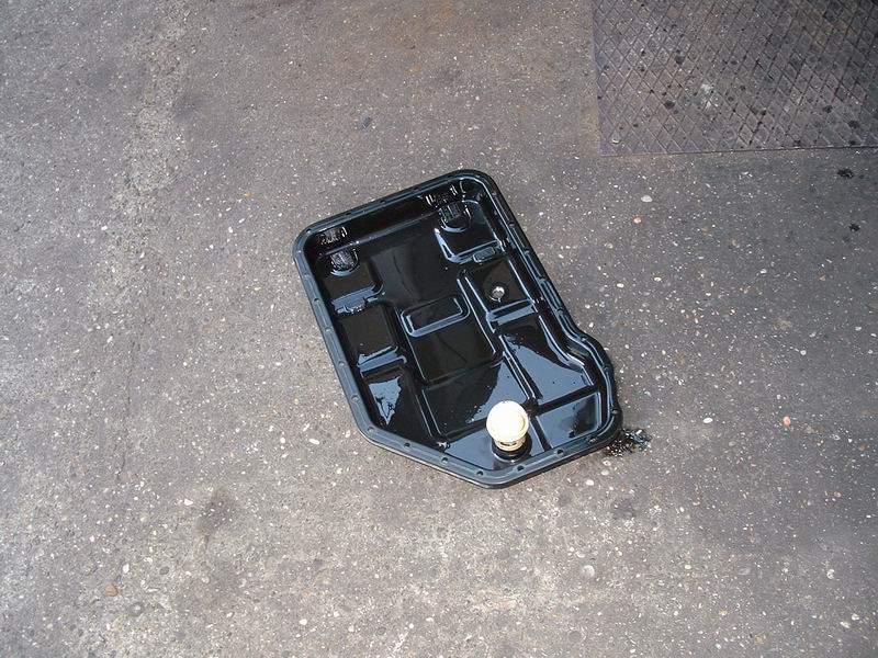

3.) Normalerweise wird das Öl über die Ablassschraube (die kleine in der Mitte) abgelassen. Allerdings kann man (bei korrekter Füllung) auch die andere aufmachen und es sollte dabei nichts rauskommen. Oder ist dir was weisses von dem Stoppel entgegengekommen?
Siehe am Bild den weissen Stoppel:
Auf jeden Fall hoffe ich das du mit dem Auto heute nicht mehr fahren musst. Es besteht die Gefahr bei Pkt. 2 dass nun viel zu wenig Öl in der Automatik ist. Wenn fahren dann gaaaaanz vorsichtig und langsam. Besser wäre auf jeden Fall sofort die Ölwanne runter und gucken was Sache ist. Und dann ordentlich reinigen und befüllen!
btw, hier sieht man die Dreckbrühe sehr gut, ich glaube das Foto sollte ich noch auf meine Page packen. Es stinkt auch fürchterlich....Longlife?
Zu der Frage wegen dem Durchschalten: Zuerst füllt man Öl rein bis es rauskommt, das ist so nach ca 3,5 bis 4 Liter. Dann startet man den Motor an und schaltet die Gänge durch. Und zwar in allen möglichen Positionen und das für je max 10 Sec pro Gang. Das Auto ist dabei auf der Bühne, die Räder drehen in der Luft. Erst dann kann man die knapp 6 Liter einfüllen. Ob dabei der Stopfen eingeschraubt wird? Öhhhh, keine Ahnung, ich war derjenige im Auto oben auf der Bühne....ich glaube aber es kann derweil offen bleiben, das Öl ist eh sofort weg im Getriebe und die Füllung reicht dann nicht mehr bis max. Dieses Durchschalten darf aber nicht zu lange dauern sonst ist das Getriebe zu warm!!!! Deswegen macht es Sinn das Auto auf der Diagnose zu lassen.
PS: Das Bild vom Innenleben meiner Ölwanne habe ich erst NACH DEM REINIGEN machen können, deswegen schaut die so sauber und harmlos aus. Der Pepi war zu schnell mit dem putzen gewesen. Der Dreck in der Waschwanne war echt beängstigend, die Magneten waren voll mit Spänen. Leider gibt es kein gutes Dreckfoto, Sorry!
