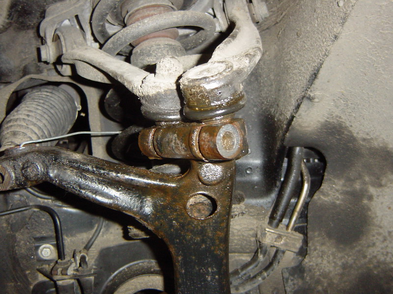

Okay, ich wills mal versuchen zu beschreiben:
Der Passi hat vorn auf jeder Seite zwei untere "größere" Querlenker (auf dem einen vorderen sitzt der Stoßdämpfer) und zwei obere "kleinere" Lenker.
Die beiden oberen münden in das Schwenklager (da wo die beiden Schlitze sind) und sind mit einer langen durchgehenden Schraube darin gesichert.
Und eben diese oberste lange Schraube gammelt gerne fest, daß man beim Ausbauen nur noch :motz: könnte.
Ich nehm zumindest mal an, daß die gemeint ist.

Ahhh, danke.
Dann kann ich ja mit dem sprühen anfangen... Mein Schrauber meinte zwar das das alles in nem Samstag morgen erledigt sei, aber der ist auch immer sehr optimistisch. Mir graust jetzt schon vor der Aktion, aber die Meyle Teile liegen ja schon hier...

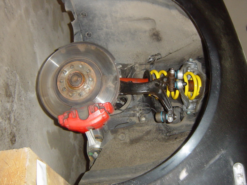

Mahlzeit,
Nur kurz zur Info, die Achsteile sind gewechselt. Alles in allem hats 2 Stunden gedauert. die "bösen" Schrauben waren in jeweils weniger als 5 Minuten raus. :)
Ich war heil froh das das so einfach war, nix zig Stunden gebastel oder so...
Dabei hat sich nur leider rausgestellt das das Hinterachslager auch hinüber ist. Macht aber nix, kostet nicht die Welt.
Das Auto fährt sich jedenfals bedeutend besser. Das ist echt ne Andere Welt.

Hallo Stefan,
Vorne unten ging auch leicht. Ich war dabei, und ich hatte nicht den Eindruck das irgendwas Problme bereitet hat. Mein Schraubikus meinte: "Wie kann man denn für sowas fünf Stunden brauchen? Alles Amateure!"
Ich bin heil froh das es so gut ging...
Hinten ist irgendwas gummiartiges eingerissen. Aber komplett rum auf einer Seite. Das Teil nennt sich wohl Hinterachslager. Also am Drehpunkt der Achse. Du weißt schon wo ich mein...

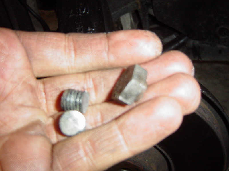

Habe bei meiner ersten Schraube auf der Fahrerseite 10 Minuten gebraucht, hatte mich dann schon gefreut, aber dann kam die 2te auf der Beifahrerseite, über die war ich 5 Stunden drüber!
Naja, nachdem ich die Schraube abgedreht habe und dann alles aufbohren musste!
Aber ansonsten ist der wechsel ziemlich einfach wenn mann das entsrechende Werkzeug hat:
Drehmomentschlüssel 20-200Nm
16er Nuss
18er Nuss
16er Maulschlüssel
18er Maulschlüssel
und Zeit wenn man alleine ist, so wie ich!
War mit kompletten Quer-/Führungslenker und Fahrwerkswechsel 3 Tage drüber.
