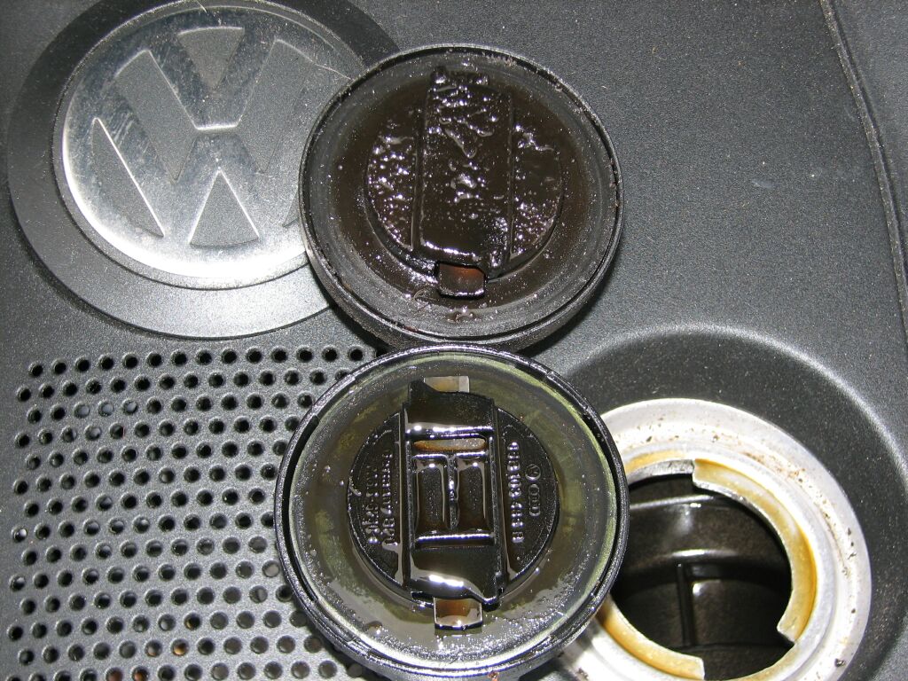

Der 1. kommt demnächst zum Service. Nachdem ich den Beitrag gelesen habe, habe ich mir mal den Öldeckel von dem angeschaut und mit dem 2. verglichen. Die Unterschiede sind doch ziemlich deutlich. Siehe Bild.
Ehrlich gesagt habe ich keine Ahnung ob das ein Anzeichen von Ölschlamm / Ölkohle ist, aber gut sieht das irgendwie nicht aus. Bringt es was, den Freundlichen einfach darauf hinzuweisen und beim Ölwechel das Mobil 1 0W-40 einfüllen zu lassen, oder sollte man da mehr unternehmen?

Und das ich hier kategorisch von den Longlife-Ölen abrate dürfte jedem bekannt sein - das Bild von silver3bg spricht für sich. Bei einem "normalen" (ich denke hier so an +40 - 50 PS) Chiptuning und keinen Dauervolllastfahrten auf der BAB halte ich einen Zusatzölkühler nicht für zwingend notwendig - schaden wird er natürlich nicht. Bei der Ölzulaufleitung könnten wir noch trüber diskutieren, aber auch hier wird das "richtige" Öl (alla Mobil 1 0W-40) dem Problem entgegenwirken.
@silver3BG
Danke für das Bild! Am oberen Deckel das sind eindeutig Ablagerungen, der Ventildeckel wird innen nicht besser aussehen...
Mist! Und nun? Wie geschrieben, steht der Service demnächst an. Vorher Additiv reinkippen oder ab sofort nur das gute vollsynthetische Öl verwenden und hoffen, dass sich die Rückstände von selbst auflösen? Gibt es ja verschiedene Meinungen/Empfehlungen dazu. Ach so: Ich bin kein Bastler, der Motor, Ölwanne usw. zerlegen kann und reinigen würde...

So wie es aussieht sieht der Deckel der Öleinfüllöffnung bei jedem 1.8T mit diesem Öl gleich aus.
Hab auch schon mit anderen gesprochen, an anderen Autos gibt es dieses "Problem" genau so.
