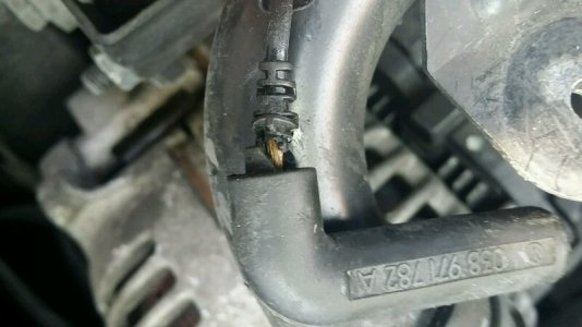

Bitte bild ansehen.
Wie soll man die gebrochene (plastikummantelung) Leitung am bestens vor Korrosion sichern ?
Es handelt sich um Kappen, die auf die Glühstifte gehen.
Ich glaub es nicht, dass es ausser ganzen Kabelbaum welche Ersatz/Reparaturteile dafür gibt.
Mfg
Limousine, 2004. 1.9tdi 101ps

das Teil sollte es einzeln geben. Die aufgedruckte Teilenummer ist ersetzt durch 028971782A.
Google mal die Teilenummer, es sieht so aus, als wenn ein Stück Kabel mit Stecker am Winkelstecker ist.
Kosten beim :) ca 15€
