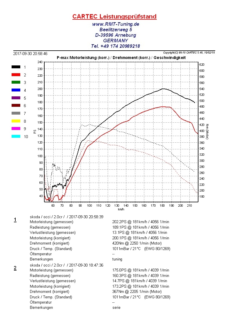

Keine Ahnung was Du immer für Unsinn lesen tust und das weiter verbreitest.
Fakt, das erste Angebot ist Schwachsinn.
Mit Serien-Hardware gehen keine (haltbaren) 210PS.
Das 2. Angebot enthält KEIN Diagramm
DummLaberer schrieb:
Die Software wurde in mehrtägiger Abstimmungsarbeit herausgefahren und ist kein billiger 0-8-15 Chip !
Aber na sicher. MEHRtägige Abstimmungsarbeit. Hätte Politiker werden sollen bei der Gülle die er labert... :rofl:
Ein "Diagramm" sieht übrigens so aus:
Und nein, das ist KEIN AEB... Sondern nur ein Beispiel für ein Diagramm.
Ansonsten wäre BTT sicher angebracht. Hat ja alles nix mit dem Thema zu tun.
