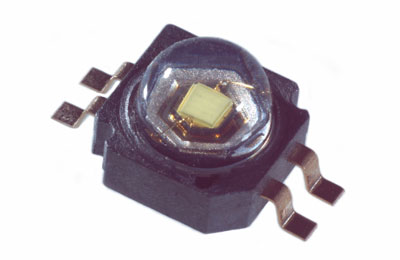

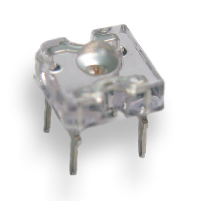

du brauchst ne Brille, oder ? :D
Superflux
Luxeon
Meinst Du 'ne Sonnenbrille? 8) Weshalb? Sind die sooo hell? :lach:
Schon klar dass die nicht 100% gleich sind, :wink: aber was macht den (genauen / technischen) Unterschied und welche ist heller? Luxeon? Der Sockel spielt doch vermutlich eine eher untergeordnete Rolle - oder?
EDIT: Die bei NORMA waren m.E. Luxeon
  • Tagfahrleuchten Beitrag #403
Luxeons sind heller
