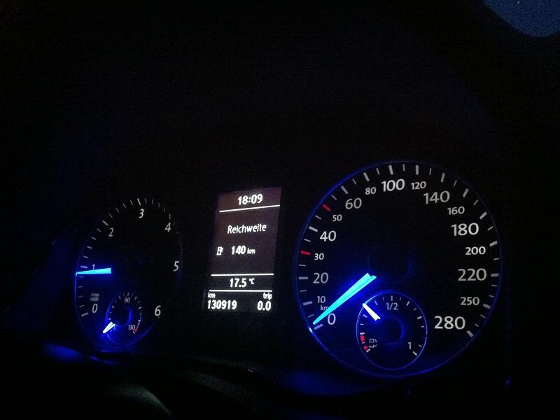

So mein Tacho ist jetzt drin... wurde aber auch Zeit....
So viel besser auf die blaub e Beleuchtung zus chauen als diese häßlich grüne! :top:

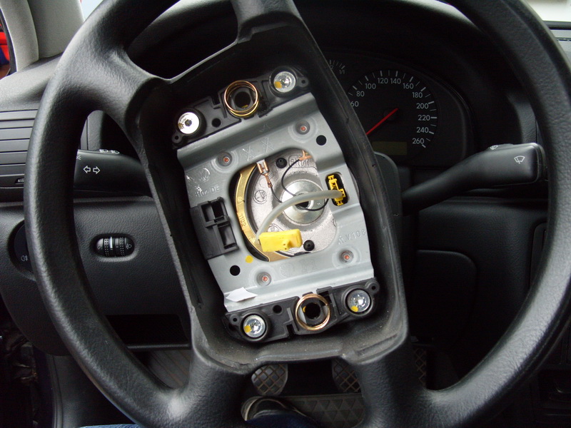

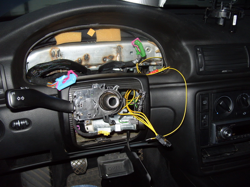

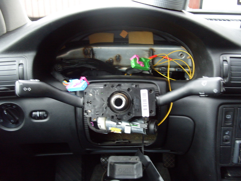

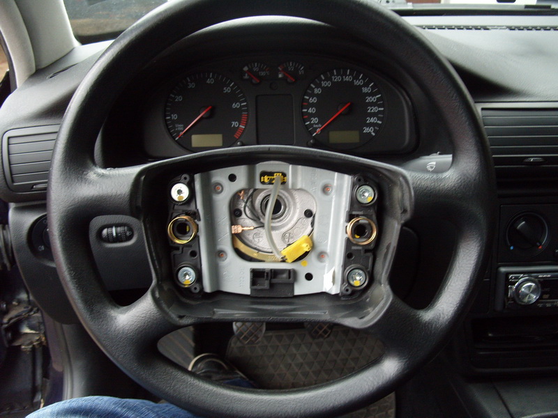

der macht alles.. also so wie dem sein Laden aussah... da standen Autos von meinem alten Passat übern RX8 und nem sechser Gold alles rum...
war ich froh als ich endlich diese blöden Klammern gelöst hatte (eine ging leicht, die andere machte keinen Muks!)
endlich zerlegt und Kabel reingefriemelt.....
neuer Lenkstockhebel eingebaut und Masse gelegt...
und wieder zusammenbauen... um dann festzustellen, dass das Lenkrad trotz Makierungen beim geradeausfahren nicht mehr ganz mittig stand.
Jetzt kann ich den Airbag morgen nochmal rausfummeln
to be continued.... :top:<br /><br />-- 19.02.2012 - 23:50 --<br /><br />Leider hab ich bei meinem neuen Passat 3B Variant (Modell 2000) (BJ: 07/99) das Problem das das FIS bzw. MFA+ immer wieder ausfällt und wieder angeht...
