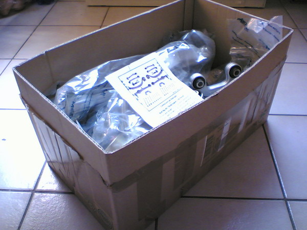

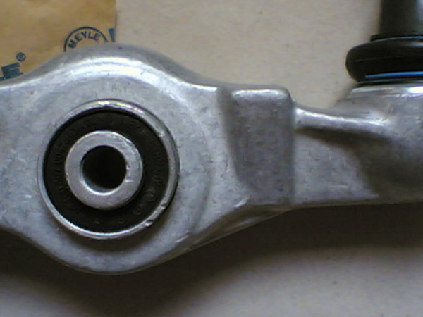

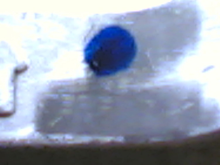

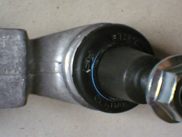

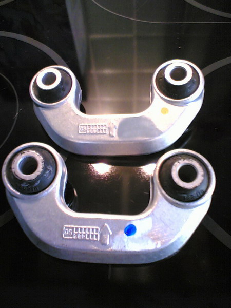

Hrmpf...
Hab wohl (teilweise) doch kein Glück gehabt!
Zumindest die Koppelstangen sind definitiv keine Meyle-Teile.
Der eBay-Verkäufer bestritt den Sachverhalt natürlich so lange, bis ich ihm Bilder zumailte, auf denen eindeutig zu erkennen war, dass die Meyle-Gravur fehlte. Dafür befand sich darauf noch der Rest des Schriftzuges "STEREX DK", welcher unvollständig herausgeschliffen wurde.
<450x600>
<600x450>
Möchte dem Verkäufer aber ersteinmal nichts unterstellen!
Er war schließlich doch einsichtig, und hat zumindest Nachbesserung (Austausch der Koppelstangen) zugesagt.
Die 2-wöchige Widerrufsfrist ist leider abgelaufen!

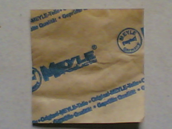

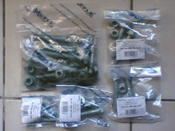

Auch wenn alle anderen Teile die vom Meyle-Support geschilderten Merkmale aufweisen, werde ich den Satz beim lokalen Meyle-Vertriebspartner, soweit wie möglich, auf Echtheit prüfen lassen.

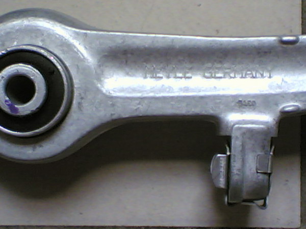

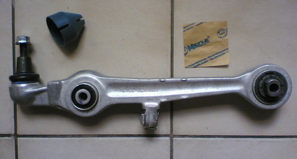

Traglenker (einziges Teil mit Meyle-Gravur):
<600x450>
<600x450>
<600x450>
<600x450>

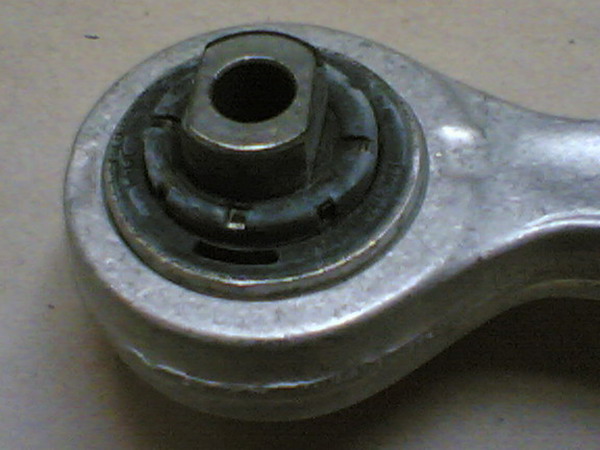

Man beachte die Kerben am Lager!

Nachtrag, 07.08.06:
Das nenne ich knapp.
War gerade dabei, die "falschen" Koppelstangen zum Austausch an den Verkäufer zu senden, als ich in meinem Postfach eine neue Mail von Meyle.com fand.
Mein persönlicher Kontakt dort, hat den Fall an die "interne Untersuchungsstelle für Fälschungen" weitergeleitet.
Der gekaufte Teile-Satz wird dort nach Eingang geprüft und ich erhalte im Austausch sofort einen neuen Satz ab Werk!
DAS nenne ich mal nachhaltige Qualitätskontrolle...
