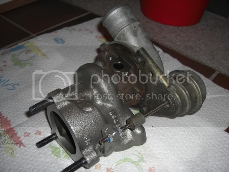

Moin moin,
habe den Turbo heute wieder bekommen!
Und mir natürlich das Altteil mitschicken lassen.;)
Unterschied wie Tag und Nacht! Am neuen Gehäuse hat das Gestänge 0 Spiel, am Alten kannste das hin und her drehen wie man will. Also wohl voll ausgeschlagen..
Denke damit dürfte das Problem wohl erledigt sein
Melde mich dann nach dem Einbau mit einem endgültigen Ergebnis :wink:
