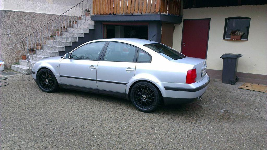

MAM 8 in 8*18 ET35 rundum mit 225/40Fahrwerk: Serie
