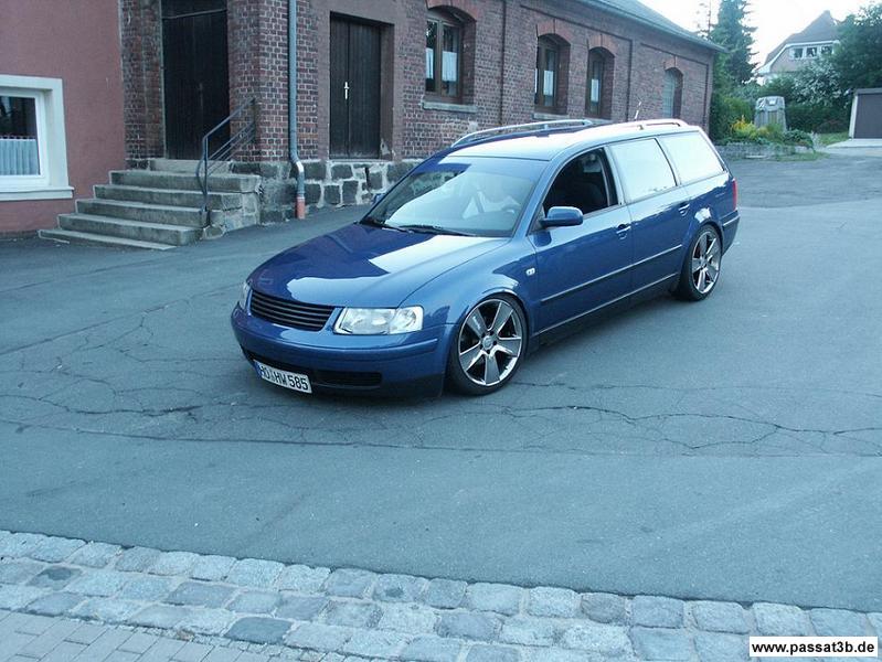

Für die dies nicht glauben wollen!!
120cm tiefer:
Innenkotflügel sind im moment keine drin!!

Also mit den 120mm :D bin ich mir schon sicher! bin mit einer tieferlegeung von 70mm zum tüv gefahren und danach hab ich ihn noch 50mm tiefer geschraubt(ganze 23 umdrehungen)
du darfst dich nicht an meiner kotflügelkante orienteren weil die geht nicht mehr senkrecht nach unten sondern leicht nach außen das könnte bisschen täuschen!!
Also über gräusche im antrieb kann ich mich nicht beschweren!!
ich fahr jetzt seit ca. vier wochen mit der tieferlegung rum und ich bilde mir ein das mit den gräuschen hat abgenommen!!
Felgen: Advantige verchromt 8,5 x 18
Ihr seht ja selbst das die qualität des bildes besch.. ist! werde paar fotos mit der kamera meines freundes machen und die bilder dann reinstellen!!
ihr werdet dann sehen das der passi ne ziemliche keilform hat, ich würde hinten gerne noch runter aber mit kw vari 1 geht des irgendwie net so toll!!!!

Das...sieht schon anders aus.Schick!
Halt uns mal über deine Geräusche auf dem Laufenden,ja?! 8)
