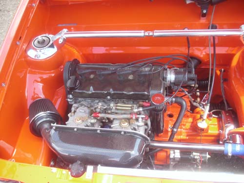

Ne war ein kleiner Denkfehler von mir, meinte schon die Wand wo die Fin eingeschlagen ist.
Dachte es geht wie gesagt um diese Wand, da es ja mal im Trend war diese rauszunehmen wenn man den Motorraum cleant (so wie hier)
