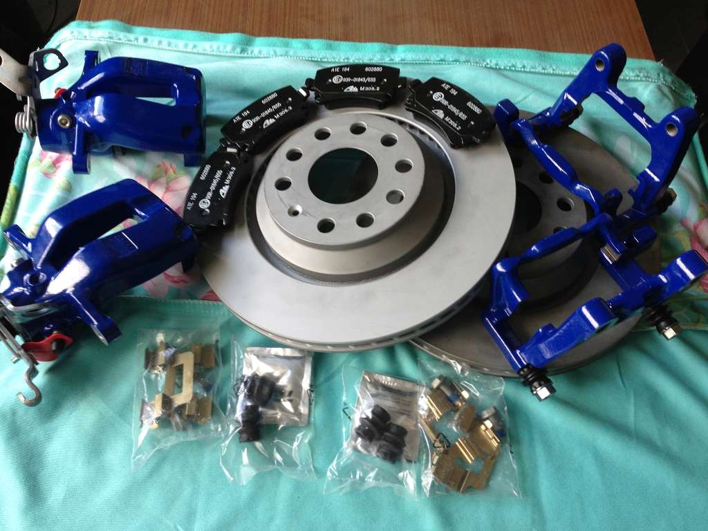

Ja. Das ganze umher gefaxe ist wie meist, viel zu kompliziert gedacht.
Die von mir Favorisierte 310*22mm Scheibe bedarf anderer Bremsbeläge wie die "normalen" Hinterachsen haben.
Zu deutsch, die Sättel und Steine können an 1000 Adapter hängen, die passen trotzdem nicht... :evil:
Der Witz ist aber, die Scheibe, Steine, Halter und Sättel vom .:R32 (bei VAG als 4Motion+ geführt), passt 1:1 beim Fronttriebler. :evil:
Zu deutsch, Halter und Sättel ran, Scheibe drauf, Steine rein und Abfahrt.
Das ganze ist zwar teurer wie eine Adapterlösung wo man "nur" andere Scheiben braucht, aber am Ende ist es eine 100% saubere und vor allem TÜV-konforme Sache. Inkl aller Teile aus dem VAG Regal.
Teileliste:
Sättel
Links: 1K0615423G ~205€
Rechts: 1K0615424G ~205€
Halter blau
Links: 1K0615425T ~ 75€
Rechts: 1K0615426H ~75€
Scheiben 310*22mm:
1K0615601N ~91€
Deckblech
Links: 1K0615611S ~ 21€
Rechts: 1K0615612S ~ 28€
Steine:
1K0698451K ~91€
Sieht dann so aus:

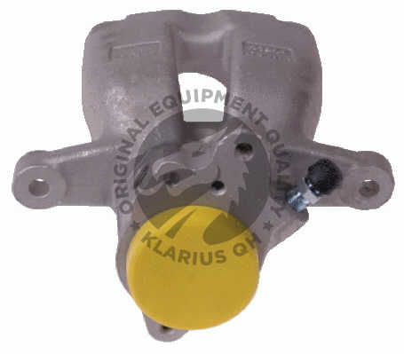

Jo, dann geht das wohl. 8)
Problem wird nur sein, den ohne Motor zu bekommen. VAG wird das kaum vorsehen denk ich :?
http://www.ebay.de/itm/TRW-BHS332E-...831853662?pt=DE_Autoteile&hash=item51af35405e
TRW-Nummer BHS332E
http://www.ebay.de/itm/TRW-BHS333E-...080211732?pt=DE_Autoteile&hash=item232d151514
TRW-Nummer BHS333E
Immer noch ganz schö saftig :? 8)
Oder QH ohne Motor = Artikelnummer QBS7756B - http://katyonline.matthies.de/defau...&124=78&14=1&10=0792212011552664002001&12=140
Aber kein Plan ob der passt und welcher Preis.

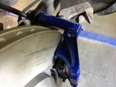

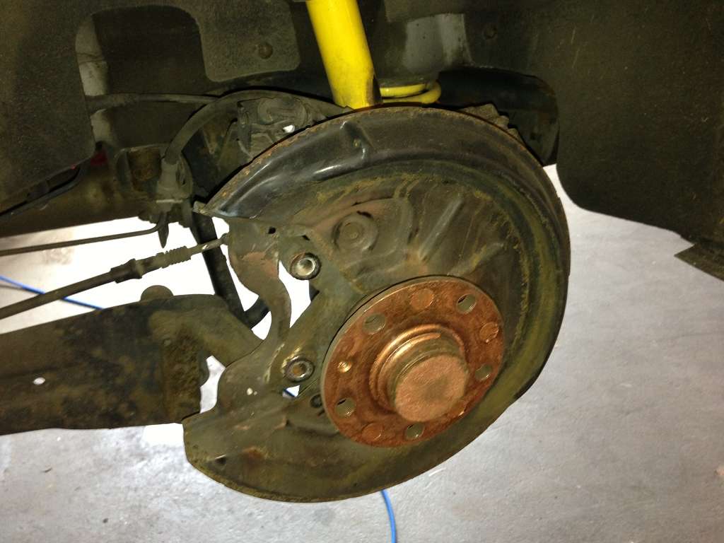

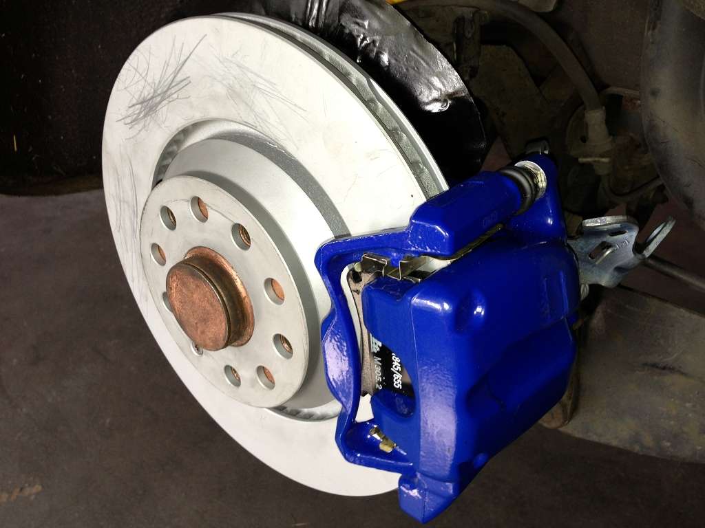

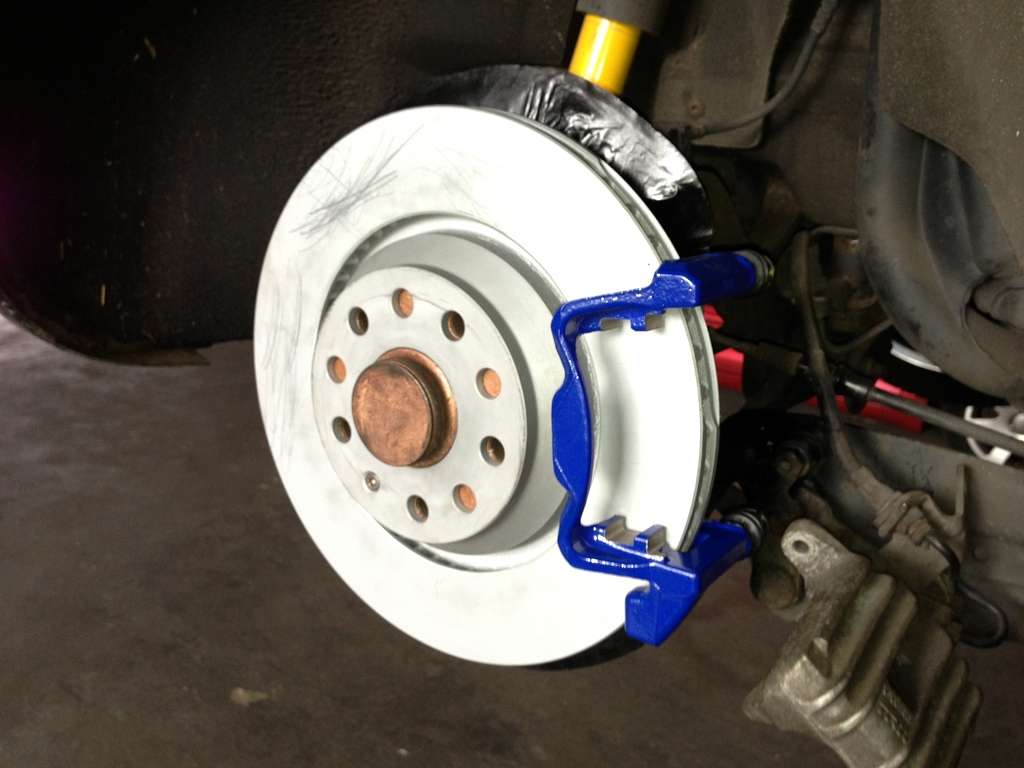

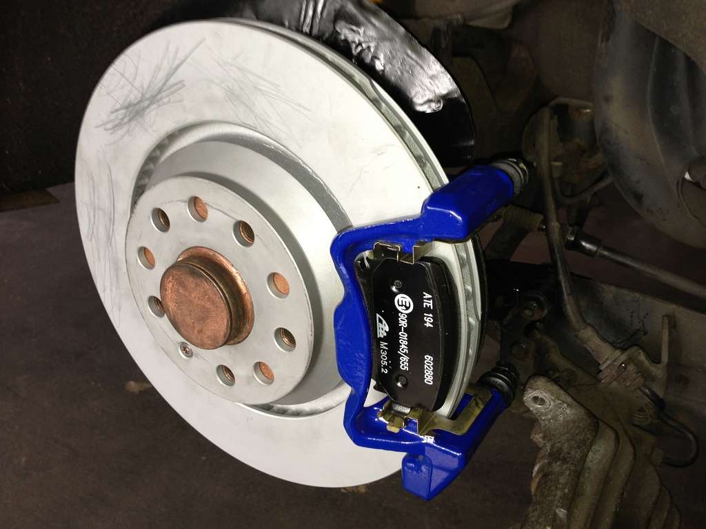

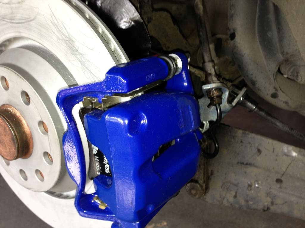

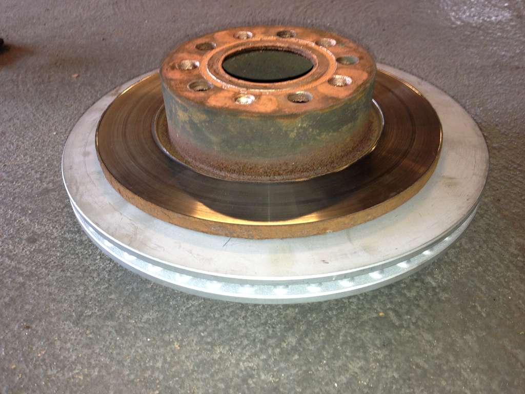

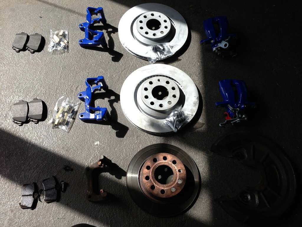

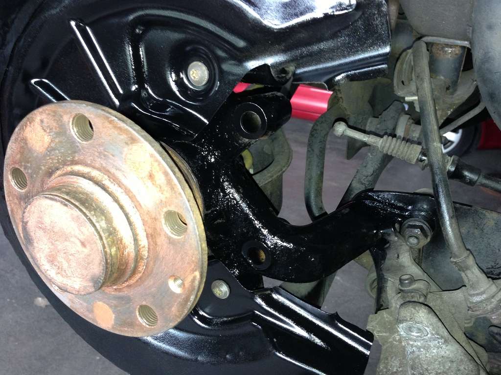

Hier noch mal ein paar Impressionen.
Ausgangsbasis
Alt
Entrostet und neue Farbe
Neue Scheibe und neuer Halter
Neue Steine
Neuer Sattel
Größenvergleich vorher/nachher
Eingebremst ist sie auch, und wa soll ich sagen. NIX mehr mit Überbremsen :D :D :D :D
Kann ja net die Welt kosten. Wäre nen Versuch wert oder? 8)
