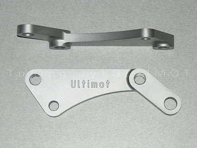

Nachdem hier lange diskutiert wurde, war ich vor einer Woche bei Ulitmot in Berlin.
Wir haben jetzt eine Lösung für eine größere Bremsanlage für frontangetriebene 3B, 3BG, 3U und kompatible Audis.
Konkret geht es um einen Adapter mit dem es möglich wird die 310mm Bremse vom A8 zu verbauen.
Beispielbild
Von Ultimot würde der Adapter hergestellt werden, dazu kann man gelochte Zimmermänner und passende Bremsbeläge bekommen. Der Adapter kommt mit einem Festigkeitsnachweis. Eintragung per Einzelabnahme.
Die Bremssättel und Bremssattelträger müsst ihr euch selber besorgen:
4D0 615 423 E - Sattel links
4D0 615 424 E - Sattel rechts
Diese Sättel gibt es beim A8 mit 269, 280 und 310er Bremsen
4D0 615 425 B - Bremssattelhalter
Diesen Halter gibt es beim A6, A8 und 3B mit 269er Bremse
4E0 615 601 K - Bremsscheibe -> 100.3311.52 gelochte Zimmermann Scheiben
1J0 698 451 L - Bremsbeläge -> 13.0460-2886.2 ATE
bei der Entwicklung haben wir drauf geachtet das vor allem die Folgekosten bei Scheiben und Beläge günstig sind
und nun das wichtige:
Ein Satz Adapter würde 400 Euro kosten, wenn wir aber 10 Leute zusammen bekommen liegen wir nur noch bei 340 Euro. Deswegen möchte ich hier ein paar verbindliche Bestellungen sehen :D
