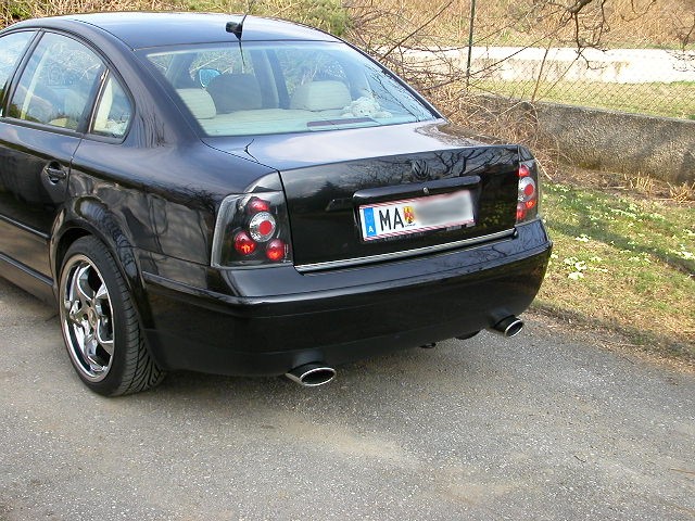

So hier mal ein paar Bilder:
Hier nochmal ein Vergleich der beiden Anlagen:
Hier mein Kumpel bei der Arbeit(Tausend Dank nochmal)
Hier das Ergebniss der Arbeit:
Die Detailfotos der Endrohre und der Abstand zum Heckblech:
Und zu guter letzt das fertige Projekt:
Wenn noch jemand irgendwelche Detailfotos möchte, einfach bescheid sagen.

beneidenswert - einfach nur klasse. Optik Top und "Funktion" sicher auch.

sieht sehr gut und steht dem pasi hervoragend. :top:

die anlage ist aber kein edelstahl oder doch :?:
klaus
  • Auspuffanlage RS6-jetzt ist sie dran! Beitrag #40
mailman
3.570
@Scooby Doo
Danke fürs Angebot,aber bei mir in Ö wird das nichts bringen.
Mir würde schon ein Gutachten reichen :roll:
@MasterKobeBryant
Mein Kunpel meinte das wäre Rostfreier Edelstahl,er musste den Draht wechseln beim Schweissen weil zuerst kein Rostfreier drinnen war.
