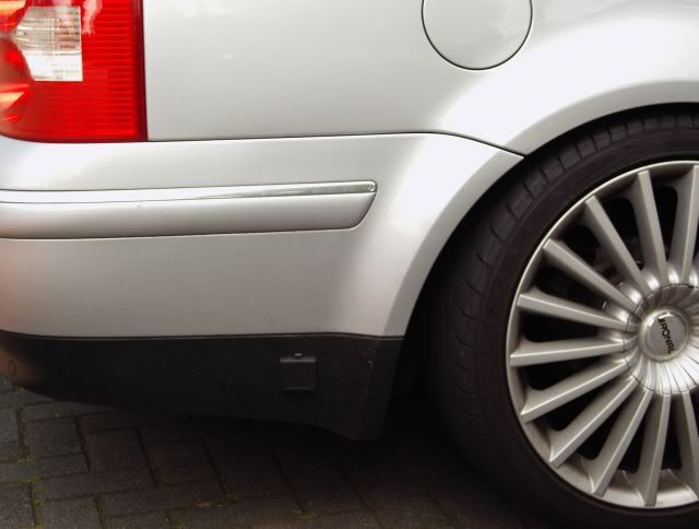

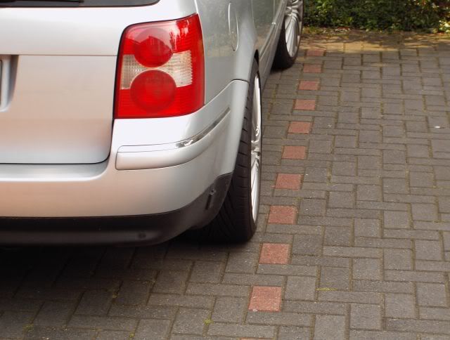

und wo habt ihr so eure Einfüllstutzen??
Gruß FRank
  • An alle Gaser Beitrag #28
Scatha
Scatha
1.934
Also bei mir sieht das so aus:
Gruß,
Morton
  • An alle Gaser Beitrag #29
bossichen
426
bei mir genauso...
  • An alle Gaser Beitrag #30
FRank
277
der Platz wäre ja in Ordnung
Man sagte mir aber, das es nicht mehr zulässig sei, den Tankstutzen in der Stossstage zu befestigen.
Stimmt das?
Gruß FRank
