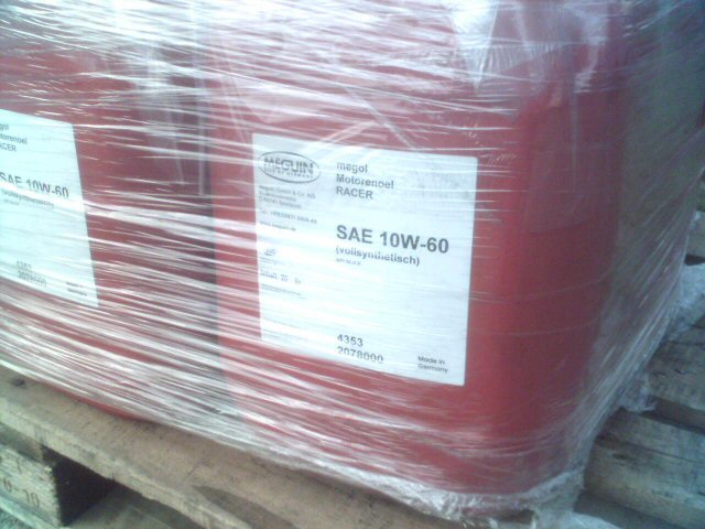

  • 1.9 TDI Bj. 11/97 - Welches Motoröl empfehlt Ihr ? Beitrag #5
Rodion
416
das fahren mein Vater und ich in allen Fahrzeugen.
Egal ob Benziner, Turbodiesel oder LKW.
Gruß Rodion

  • 1.9 TDI Bj. 11/97 - Welches Motoröl empfehlt Ihr ? Beitrag #7
Rodion
416
naja, trotzdem kann auch bei nem Alltagsauto ein Turbo flöten gehen...
10W60 kostet bei meguin unter 4€ der Liter :top:
Gruß Rodion
EDIT: 10W60 hatte uns vor einem kapitalen Motorschaden bewahrt, nachdem wir beim Umzug mit unserem 7.5Tonner einen Kolbenfresser hatten (Motor blockierte zeitweise)...

  • 1.9 TDI Bj. 11/97 - Welches Motoröl empfehlt Ihr ? Beitrag #14
Balimann
994
@Rodion
Meguin ist schonmal eine Weise Entscheidung, aber Vorsicht das ist von denen ein Motorradöl. Motorradöle haben grundsätzlich eine höhere Viskosität da der Verschleißschutz über das Grundöl realisiert werden muss. Aufgrund der Kupplung im Ölbad können nur geringe Mengen EP- und AW-Additive zugeführt werden. Ob das immer die günstigste Lösung ist...
  • 1.9 TDI Bj. 11/97 - Welches Motoröl empfehlt Ihr ? Beitrag #15
Rodion
416
ja, ist mir bekannt, dass ein Motorradöl ist. Man merkt auch,
dass man es nicht als "Longlife" Öl verwenden kann, es altert halt schneller.
Aber ich hab mich schon soweit informiert, dass die Unterschiede marginal sind.
Weniger Additive wegen der Kupplung, aber dafür halt stabileres Öl.
Und wenn man es abwägt, dann ist es besser als ein 10W40...
Gruß Rodion
