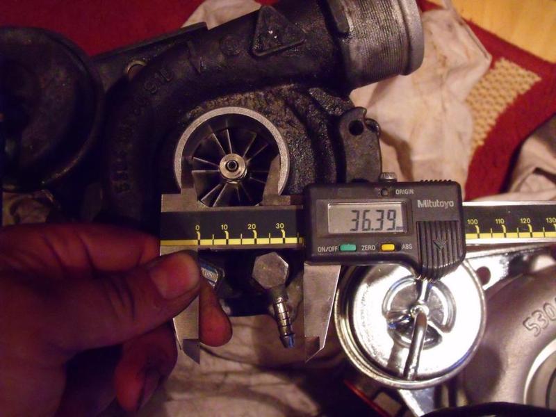

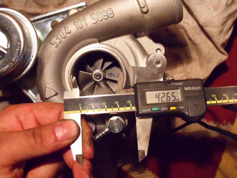

So, hab mir jetzt mal einen Lader aus den Staaten bestellt, aber nicht so ein Ebay Schrott, sondern
von einem Tuner, der auch Motorsport betreibt und seine eigenen Lader nutzt.
Auf den Bildern sieht man die Vergleiche zwischen dem alten K03 und dem neuen "K04" Lader.
Auffalllend ist das größere Abgasgehäuse, eine größere Verdichterseite und natürlich die größere Welle.
Das Lagerspiel scheint super zu sein, Axial sowie Radial und insgesamt schaut das Teil recht hochwertig aus.
In den nächsten Tagen werd ich mit dem Zusammenbau weitermachen.
Der Ausbau des alten Laders war recht einfach, auch wenn man sich an manchen Stellen
die Hände verbiegen musste.
Entspricht der Lader eher einem K04, oder eher einem K03s ? Ich frage speziell die Leute, die schonmal einen gehabt haben.
Gruß, Erik

Was es für ein Lader ist, sollte dir der Verkäufer sagen können. Auf jeden Fall ist es nur K03S/K04 ähnlich und kein originaler KKK-Lader.
Grüsse
Du wirst lachen, das schaffen auch die China-Lader-Hersteller. Und nein, das ist kein Witz. Die machen im Neuzustand auch keinen "Schlechten Eindruck" - halten aber nur 5000-10000km 8)
