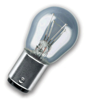

Es scheint nur ein Leuchtdraht zu sein (siehe Bild):
Aber: bei der anderen Bremsleuchte, die eingebaut war und funktionierte, handelt es sich ebenfalls um dieselbe Variante! Daran kann es dann doch nicht liegen...

die Bremslampen im Passat ob 3B oder 3BG sind immer 2-Faden-Lampen
wenn du eine 1-Faden-Lampe einsetzt überbrückst Du Standlicht und Bremslicht

im zweifel testen wie auf dem bild von marc zusehen ist hat die birne eine großen faden (bremslicht ) der ander etwaskleinere ist rücklicht
  • Zwei linke Hände -> beide Bremslichter defekt... Beitrag #20
auf meinem Bild ist sehr gut die eine von den zwei Rastnasen zu erkennen, diese beiden Nasen sind bei den verscheidenen Leuchtmitteln immer anders angeordnet, wenn man die falsch einsetzen will muss man das mit erhöhter Gewalt tun
