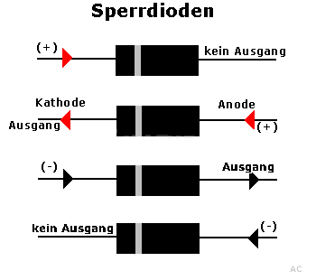

Hier mal wie dus einlöten musst:

das ist super, brauche ich ja nur eine der alten Leuchten auseinandernehmen. wierum muss die diode dann genau rein? Der Ring richtung Leuchten oder Richtung Kupplungsstation/KSG? Dioden sind für mich Neuland, hatte ich bisher nie benötigt bei den vielen verkabelungen.
Hat sich erledigt, nach begutachten der alten leuchten mit dem Stecker. Der Ring muss richtung Leuchten, Pin 2/schwarze Leitung geht zur Kupplungsstation

Ich habe dir oben extra eine Skizze gepostet die eigentlich selbsterklärend ist wie man das einlöten muss.
Aber hat sich ja jetzt anscheinend eh erübrigt.
