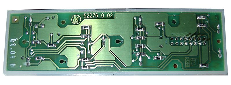

Clevere Köpfe haben herausgefunden, dass es möglich ist, bei 3B, 3BG und kompatiblen Fahrzeugen mit 1C0 und 1J0-Komfortsteuergeräten den automatischen Fensterlauf der hinteren Fensterscheiben zu aktivieren.
Grundlage des Ganzen ist ein mechanischer Eingriff in das Bedienelement der Fensterheberschalter.
Hier gibt es nun 2 Varianten: einmal mittels "Spenderorgan" zum "Schlachten", um die 2-stufige Schaltfunktion der Schalter herzustellen, was dann wie bei den vorderen Schaltern das manuelle oder den automatischen Fensterlauf erlaubt.
2. Variante: keine Veränderung der Mechanik, was zur Folge hat, dass die hinteren Fenster beim Antippen komplett hoch- oder herunterfahren. Das kann jederzeit durch nochmaliges Drücken gestoppt oder fortgesetzt werden.
Ich entschied mich für 2. Variante - fand ich ganz praktisch.
Wie ihr sehen könnt, ist dieser Umbau kinderleicht, meinen hat mein 2-jähriger Sohn vorgenommen.

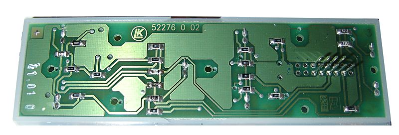

Grundvoraussetzung für das Gelingen des Ganzen ist natürlich die Tatsache, dass der Schalterplatine die für die Funktion fehlenden Teile beigebracht werden.

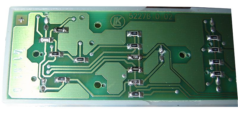

Es müssen insgesamt 4 Widerstände der Bauform 1206 ergänzt werden, ich nahm 2 x 750 Ohm und 2 x 1 Ohm.
Alternativ kann man auch die Widerstände aus dem "Spenderorgan" verwenden, sofern vorhanden.

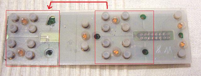

Wessen Kontaktmatte nicht die notwendigen 4 Löcher wie auf dem Bild hier in der Mitteaufweist, der muss sich wie @s_heinz selber behelfen und die Löcher nachträglich in die Matte machen. ( Hoffentlich nicht auch so ausgefressen wie bei Sebastian :D )

Hat schon jemand den Umbau auf Variante 1 (erster Post ganz oben) mit der 2-stufigen Schaltung gemacht. :?:
Als alter Perfektionist wollte ich gerade das durchziehen bin aber auf ein Problem gestoßen. Die Kontaktmatte von den hinteren Schaltern sieht ein wenig anders aus als von den vorderen. Wenn man genau hinschaut sieht man (zumindest bei meinem), daß die beiden Kontakte (gemeint sind die für eine Funktion zuständigen) vorne unterschiedlich hoch sind hinten aber nicht. :twisted:
Dadurch befürchte ich, daß die Funktion nicht einfach durch Einbau des Stift's und der Feder erreicht werden kann. Wahrscheinlich muss man die Kontaktmatte entweder bearbeiten (allerdings keine Vorstellung wie) oder vom Spenderschalter den Teil der Kontaktmatte mit übernehmen.

Wer das Bild im ersten Post genau anschaut wird sehen, daß dort tatsächlich die Kontaktmatte geteilt ist und der Teil für die hinteren Fensterheber aus dem Spenderschalter stammen. Ich hatte nur nach den im Text beschriebenen Löchern geschaut, die waren aber deshalb nicht da, weil das der Teil von vorne ist :D
Und dann erklärt sich auch der rote Rahmen. Das soll der Teil sein den man aus der Kontaktmatte des Spenders ausschneiden muss und für die hinteren Schalter verwendet. Das hatte ich überhaupt nicht kapiert :cry:
Also nicht nur Feder und Stift, sondern auch Kontaktmatte umbauen.
