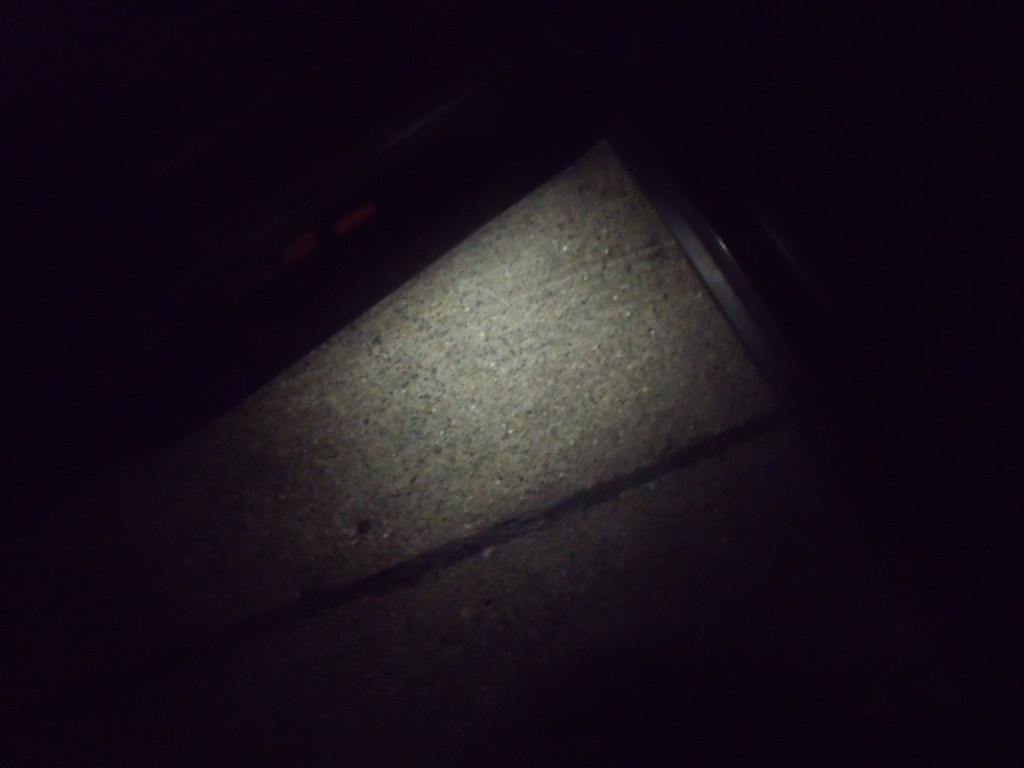

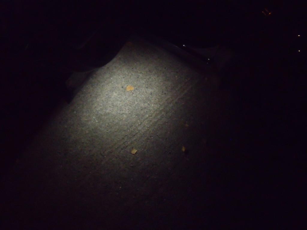

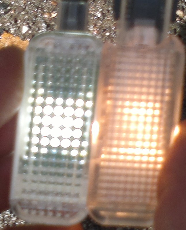

Da heute meine Leuchten gekommen sind, hier mal der Vergleich von den Serienleuchten und denen mit LED (mit dem Buchstaben A in der TN)
Kommt auf den Fotos zwar nicht so rüber, aber die sind wesentlich heller als die Serienleuchten und vorallem werden die nicht so warm/heiß. Die serienleuchten sind schon nach sehr kurzer Zeit so warm, das man sie nicht mehr anfassen möchte
Fahrertür
hintere Tür
