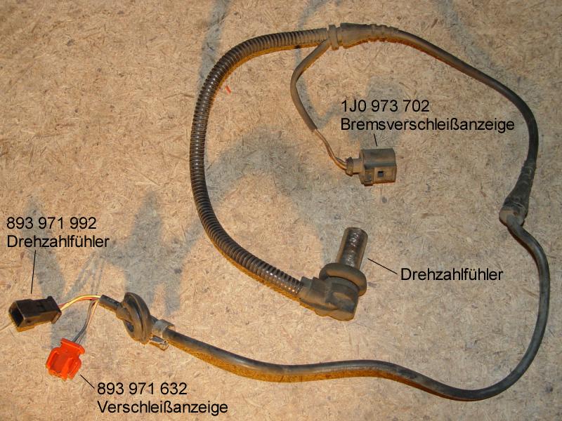

Ich muss beim meinem 2004er Passat die Radlagergehäuse ausbauen. Jetzt läuft auf beiden Seiten das Kabel der ABS Sensoren da durch. Die Kabel enden irgendwo im Innenkotflügel und laufen dann wohl unterm Armaturenbrett weiter.
Wo sind denn die Stecker dafür versteckt? Bevor ich das halbe Armaturenbrett zerlege, frage ich lieber mal nach. Blöder hätte VW das wohl nicht lösen können...
Nen anderen Trick gibts wohl nicht, oder?
Vielen Dank!!!
  • Wo sind die Anschlussstecker der ABS-Sensoren für vorne? Beitrag #2
direkt hinter der Durchführung
