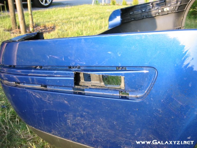

Hat mal jemand ein Foto wie es aussieht wenn die Eckleisten an der hinteren Stoßstange vom 3B Variant abgebaut sind ???
Müsste wissen ob darunter Platz ist um etwas in die Leiste zu montieren.
Bin für ein Foto oder nen Link dankbar.

Ist zwar vom 3BG Variant, aber beim §B ist es ziemlich genauso. Das Loch da wurde übrigens reingedremelt.

Ich hab mir eine PDC zum nachrüsten gekauft und will mir die Sensoren in die Eckleiste einbauen.
Jetzt ist da drunter gar kein Loch. Naja, werde da wohl eins reinmachen müssen.
Hab mir übrigens diese hier gekauft: WAECO MagicWatch MW150
Ich weiss, billigschrott. Aber ich denke für meine Zwecke reichts.
Nur sind die zugehörigen Sensoren so ein rechteckiger Klotz.
Den will ich in diese Eckleisten einpassen. Aber ich denke da muss ich dann drunter auch ein Löch in die Stoßstange bohren um die nötige Tiefe für den Klotz und die Kabeldurchführung zu erreichen.

Ja da sind Kabeldurchführungen auf jeder Seite.
Wozu die Sensoren an den Seiten? :gruebel:

Ne,ne. Nicht an den Seiten. Nach hinten will ich sie machen.
Die Eckleisten gehen ja von der Seite über die Ecke zum Heck.
