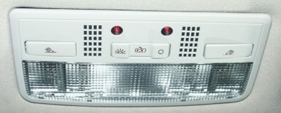

  • W8 Innenleuchte Beitrag #9
Tom
1.446
DOBI schrieb:
wer regelmäßig auf marcs seite (und einige andere!) schaut erspart sich viele fragen:
http://www.passatplus.de/umbauteile/innenleuchte/innenleuchte.htm
Die anderen sind hier z.B.: http://www.galaxy21.net/passat/guides/w8light/index.htm
Hier ein Bild der normalen Leuchte:
W8 Innenleuchte
