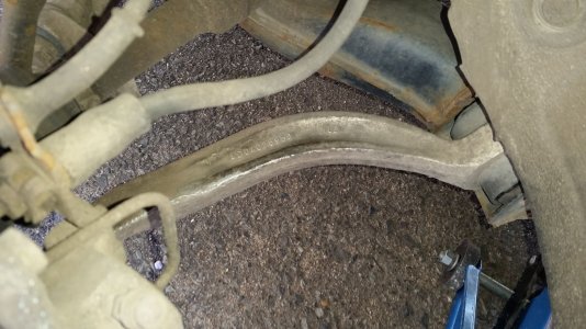

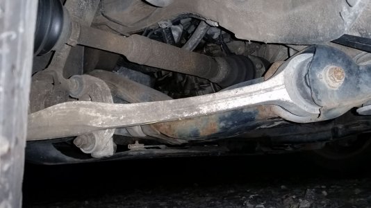

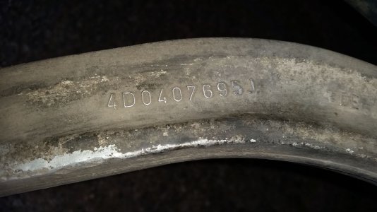

So, aber ich finde das blöde Teil nicht, wahrscheinlich habe ich den letzten Lenker seiner Art, der noch Original war...
Teilenummer auf dem Lenker:
4D0407695 J
In den meisten Online Shops ist diese Nummer aber nicht vorhanden, entwerder nur 94 am Ende und eine andere Buchstabenkombination,oder gibt es mittlerweile für die Teile auch neue Referenznummern?
Mmir ist es wurscht, was für ne Marke da reinkommt, aber von EBAY hat man mir abgeraten...
Bilder im Anhang...
Wenn mir einer vielleicht gleich einen Link schicken könnte, wo ich das Ding bestellen kann, bei kfz Teile24 gibt es, was so aussieht, aber ob es das ist... :?: ?(

Hi Schote
vielen lieben Dank, das haut endlich mal hin!
Teil ist bestellt und wird demnächst eingebaut. DAs mit der Teileänderung habe ich mir fast gedacht, konnte nur keine Referenznummer finden!
Nochmals danke :thumbsup:
