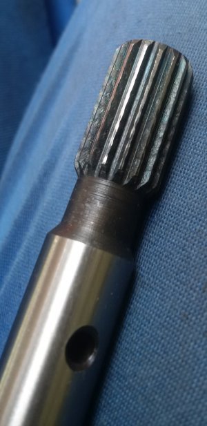

heute kam die neue Ölpumpe für meinen 1.8l ADR. Habe extra die von Kolbenschmidt bestellt, wenn auch etwas teurer, bin aber mit der Qualität leider vollkommen unzufrieden! Die Qualität vom Guss lässt zu wünschen übrig, entgratet ist so gut wie nix, die Antriebswelle hat im Gehäuse deutlich Spiel - radial wie axial; um einiges mehr als die originale mit 344tkm Laufleistung - und die Qualität der Verzahnung am Antrieb ist katastrophal. =O 8|
Ok, momentan ist nix geschmiert, aber die Geräuschkulisse schon beim Durchdrehen von Hand ist auch nicht von schlechten Eltern. Selbst die alte Pumpe ist (trocken) deutlich leiser und hat weniger Spiel. Alles in allem möchte ich sie jedenfalls nicht verbauen. Die geht zurück!
Wie sind die Erfahrungen mit anderen Herstellern? Sind die Ölpumpen aus dem Zubehör alle so oder lohnt es sich auf einen anderen Hersteller, z.B. Topran?, zurückzugreifen?
Gruß, Flori
