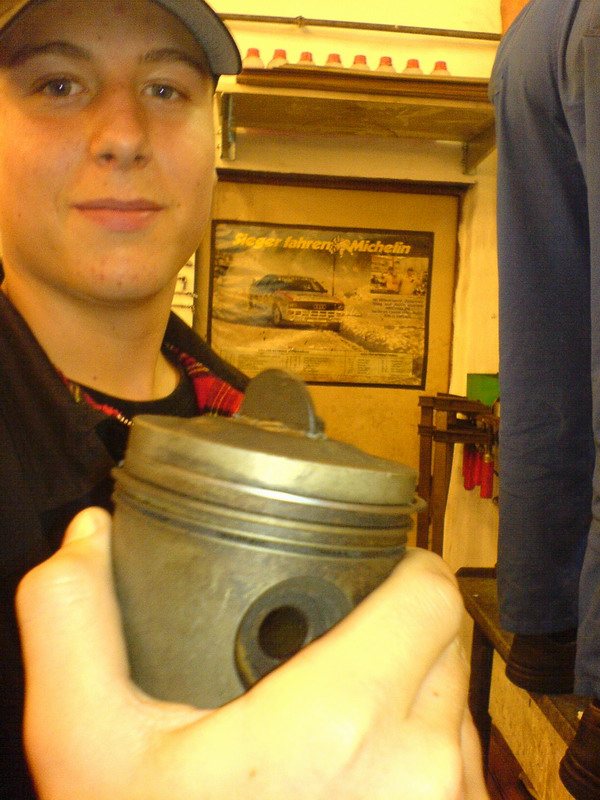

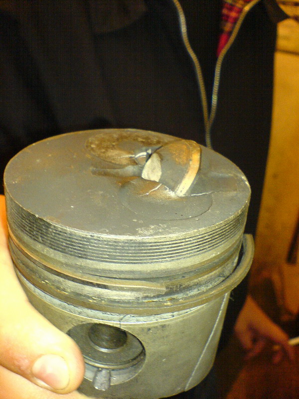

wo wir gerade beim AJM sind :D
gestern in der Werkstatt an der Wand entdeckt, ein AJM mit kunstvoll versenkten Ventilen im Kolben.
rechts hinten sucht übrigens Walter nach weiteren Schätzen an der Wand.
Und der junge Mann hier ist der Sohn von einem Mechaniker. Gestern wars wieder lustig in der Werkstatt :)

Ist der 1.8T auch so eine hochentwickelte und ausgereifte Spaßmaschine? Wenn ich die Bilder sehe und das hier alles lese gibt mir das schon etwas zu denken.. :?
